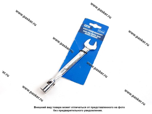

avk666
Сообщения: 275
Авто: ВАЗ-2108 (карб.), ВАЗ-21214
Думаю проще всего будет крутить с помощью подобной штуковины:
Правда эта конкретная слишком уж дорогая (почти 300 руб)... Я купил подобную под маленькую головку рублей за 50 вполне нормального качества.
Правда когда сам менял трубу - такой штуки небыло и пришлось изворачиваться теми приспособами которые есть в наборе инструментов...
avk666
Сообщения: 275
а вообще вот такие ключи рулят (тока шоб головка с обоих сторон была)

avk666 писал(а):Думаю проще всего будет крутить с помощью подобной штуковины:
Будем пробовать... Спасибо... сам хотел попробовать но в магазине не попалась...
