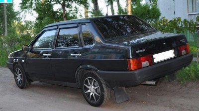

Здравствуйте, уважаемые! Принимйте новичка. Всегда, сколько себя помню, хотел "девять-девять". Чёрную. И вот, свершилось. Приобрёл. Моя первая машина. Прокатился немного по городу и просто влюбился в неё. Машина в очень хорошем для её возраста (2003) состоянии. Кузов очень хорошо сохранился. Двигатель 1.5 инжектор. Ходовая без нареканий, по ямам ничего не гремит. Единственный минус - салон, его почти нет, вернее то, что есть, лучше сразу выкинуть, ну да это не проблема, это как квартира: тебе наплевать, как выглядит дом снаружи, главное чтобы был крепким, а вот изнутри каждый делает ремонт под себя; уже купил новые чехлы (черный кожзам), черную обтяжку для потолка, оригинальную переднюю панель, оригинальные руль и рукоятку ПП, пластиковую фурнитуру, хочу привести салон в состояние "только что с конвейера".
Предыдущий владелец честно предупредил, что это - ВАЗ, и, соответственно, в неё надо вкладываться. Готов в нее вложиться, тем более что не так уж дорого всё стоит.
Что необходимо иметь в запасе (вернее, что подвержено наибольшему износу и скоро надо будет менять, например - диски сцепления, выжимной подшипник сцепления, шланги-патрубки и т. д.)?
Что необходимо заменить в первую очередь? Менять разумеется буду в сервисе, сам не смогу, но все равно желательно всё это знать.
Кузов в очень хорошем состоянии, пороги без следов коррозии, стаканы вообще "блестят", но на днище вроде как равномерный налёт коррозии (хотя может просто грязь, надо отмыть), просто побаиваюсь, что если сейчас ничего не предпринять, ещё одна осень, потом одна весна - и днище начнёт потихоньку ржаветь. ЧТО НЕОБХОДИМО ПРЕДПРИНЯТЬ?
Потом постараюсь сфотографировать днище.
Сразу предупреждаю, я - полный ноль.
Я по форуму поискал, на некоторые вопросы ответы понаходил. Не исключено, что на все (ну или почти на все) найду. Тогда, чтобы данная тема не получилась слишком "мусорной", может переименовать её в "Покупка Самары б/у для чайников"?
Заранее огромное спасибо.

alex-7
масло в движке и в кпп, бенз и воздушный фильтры, ну и померить компрессию, что бы разочароваца-шутка Drinks or Beer

Первым делом надо заменить моторное масло, фильтры, свечи зажигания. Также желательно прокачать тормоза с заменой тормозной жидкости. Еще неплохо бы поменять антифриз и масло в коробке передач. Дальше уже - по усмотрению: тормозные колодки, диски и барабаны; тормозные шланги; патрубки системы охлаждения; лампочки в фарах; дворники Smile

John Carter
Ещё раз спасибо за советы, чем больше посоветуете, тем лучше. Ещё раз говорю, что готов в неё основательно вложиться. Насчёт кузова - буквально сегодня нашёл у себя же на работе специалиста по кузовным работам и по антикору, договорились с ним после его отпуска в августе заняться моей машиной. Еще показывал машину другому человеку, давнему владельцу разных "Самар" (в настоящее время у него 2115), он днище посмотрел, сказал что беспокоиться не нужно, пороги в идеальном состоянии, арки, стаканы - тоже, на днище ещё осталось заводское покрытие, но если есть желание и средства провести профилактику кузова - то хуже не будет. Он удивился, что десятилетняя машина так хорошо сохранилась. Машину в принципе взял чтобы учиться, да, но всё равно хочу чтобы она меня отвозила хотя бы года три, а лучше - пять. "Оригинальная панель" - это имеется в виду такая же панель как и сейчас есть на машине (вернее уже нет - вчера демонтировал), только новая, благо стоит не дорого. Букву "i" в профиле поставлю))). В общем, предварительно составил такой список для себя:
-Сменить жидкости (охлаждающую, тормозную с прокачкой тормозов, масло в двигателе и м. б. в коробке)
-Сменить свечи, высоковольтные провода, проверить состояние тормозных дисков, барабанов и соответствующих тормозных колодок, проверить клапаны высокого и низкого давления в радиаторе, при необходимости - заменить.
-Проверить техническое состояние системы охлаждения (радиатор, термостат, патрубки, расширительный бачок), состояние омывателей и стеклоочистителей, состояние ремня ГРМ с роликом натяжения.
-Прозвонить проводку до заднего правого габарита, он то работает, то нет (то есть не лампа, а проводка).
-Сменить сигнализацию (та, что есть - в хреновом состоянии).
-Отрегулировать в сервисе клапаны (хотя надо ли???)
-Провести техническое обслуживание подвески (вот здесь не знаю совершенно, что и как делать, буду изучать устройство, даже если буду делать в сервисе, что скорее всего - то хоть чтобы проконтролировать мог), а так вообще по ямам ничего не гремит, отрабатывает хорошо, после прохождения ям - не раскачивается.
И, кстати, после включения мотора несколько секунд горит индикатор аварийного давления масла - так и должно быть?
