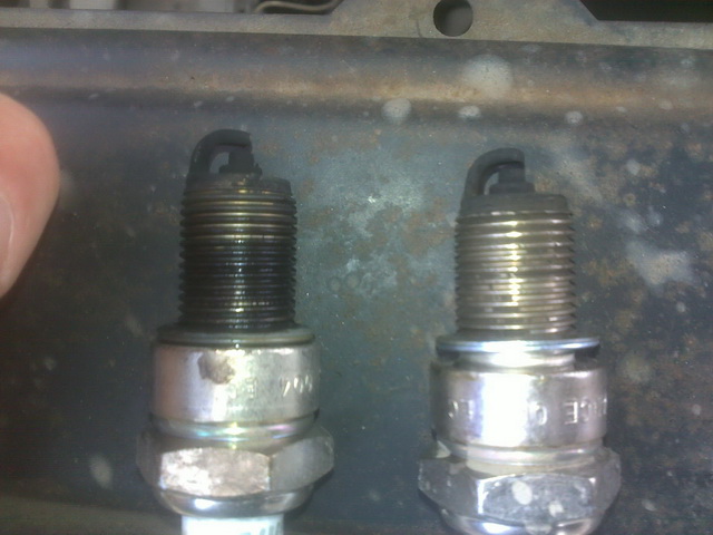

ВАЗ 2108 1.5 карбюратор. вот такими вот свечи становятся после 30 км (естественно машина перестает заводиться)), дыма нет, было масло в карбюраторе, почистил сетку фильтра картерных газов (в крышке головки). не помогло. Меняешь свечи - все отлично!)) но не на долго, км на 20-30 где-то. Подскажите че то, пожалуйста...

честно говоря я и не вижу на тех картинках своих свечей, если только 2 или 5. и как это устранять?

roudyk писал(а):честно говоря я и не вижу на тех картинках своих свечей, если только 2 или 5. и как это устранять?
У ткбя номер 2, регулировать краб нада....

roudyk писал(а):ВАЗ 2108 1.5 карбюратор. вот такими вот свечи становятся после 30 км (естественно машина перестает заводиться)), дыма нет, было масло в карбюраторе, почистил сетку фильтра картерных газов (в крышке головки). не помогло. Меняешь свечи - все отлично!)) но не на долго, км на 20-30 где-то. Подскажите че то, пожалуйста...
это в городском Цикле
Если да то это почти нормально
И свечи давно эти стоят ? и фирсма какая ?

Zhenya1777 писал(а):это в городском Цикле
это ненормально ни при каком цикле. свечи за 30км не засираются до нерабочего состояния только из-за недогрева ДВС. здесь смесь богатая. очевидно! при чём здесь циклы? у меня от работы до дома 3 километра. грею до 50+ и в путь. и свечи чё-то у меня не дохнут. просёру движку даю только в выходные. в будни некуда ездить тупо

Лёха198 писал(а):здесь смесь богатая. очевидно!
И не только.
На резьбе масло - колпачки и направляющие втулки клапанов под подозрением.
Тем более
roudyk писал(а): было масло в карбюраторе, почистил сетку фильтра картерных газов (в крышке головки). не помогло.
Значит и поршневую проверить.
Похоже машинка прилично походила.

и мне тоже оч не нрвится наличие масла на резьбе двух свечей, но связано ли это с нагаром?? Пошел я карб крутить
Сообщения: 47405
roudyk писал(а):Пошел я карб крутить
Крутить можно,если только на оборотах Холостого Хода смесь богатая.
А если на ходу свечи коптятся,то тут с жиклерами колдовать нужно.
Очень может быть,что в воздушный жиклер первой камеры (165) сверху соринка попала.
Проверь,сняв лишь верхнюю крышку карбюратора.
Вторая возможность - открутился топливный жиклер в колодце под этой трубкой.

Лёха198 ну смотря как ехать если медлено и на холодном Двигателе то тут и регулеровка не поможет (будут черные)- Я про то что свечи не успевают самоотчистится у него-- Ему нужно на трассе проехать 50 км хотябы тогда ясно станет смесь не смесь- свечи не свечи виноваты.
У меня например в том году похожая ситуация была как указано на картинке 2 по этой ссылке
http://www.autodiagnos.com.ua/Diagnos/DiagnosSparkplug.htm --Пошел к Соседу он через прибор проверил свечи и сказал что не 1 не работает (а машина заводится и едет )--Сказал иди Купи вот эти свечи и забудь о этом на года 3 точно- Купил поставил и вот что стало

Zhenya1777 писал(а):Ему нужно на трассе проехать 50 км хотябы тогда ясно станет смесь не смесь- свечи не свечи виноваты
Верно.
Zhenya1777 писал(а):поставил и вот что стало
Нормально стало.Юбка изолятора чистая.
Zhenya1777 писал(а):Пошел к Соседу он через прибор проверил свечи и сказал что не 1 не работает (а машина заводится и едет )
Если пьезиком проверял,то это не прибор,а игрушка.
Годится лишь для определения совсем убитых свечей.
была такая же ерунда,покупал новые свечи,заводил,проезжал несколько км и потом еле заводился,проблема оказалась в дохлом ДМРВ,

по факту тут уже все сказали, или ушатаны клапана с мск, или кольца, или просто карб разрегулирован, что наиболее вероятно, но я думаю нужно сделать комплексную проверку двигателя.

т808 писал(а):Очень может быть,что в воздушный жиклер первой камеры (165) сверху соринка попала
т808 писал(а):Вторая возможность - открутился топливный жиклер в колодце под этой трубкой.
Добавил бы, что может быть и просто всегда позднее зажигание при Правильно выставленном НУОЗ...
ТС, кстати, не сказал, как едет машинка, как на ХХ себя чувствует...
