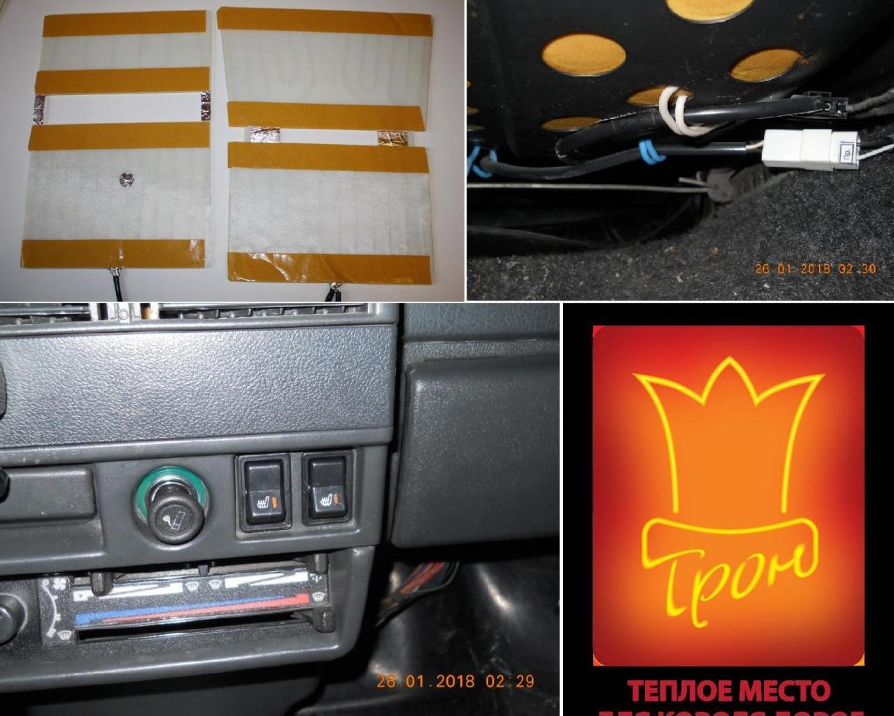

Моё-то было продавлено до меня. А вот правое находится в отличном состоянии. Я разбирал оба, стирал и обивку, и набивку. Установил подогрев "Трон".
| .JPG |
Первое фото - с сайта, и неточное. В реальности отдельно запитаны спинка и подушка. |
