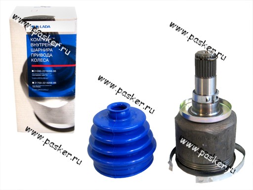

ну и в порядке оффтоп: выбор пыльников ШРУС кинте ссылку плз.

пашулька21150 писал(а):выбор пыльников ШРУС
Балаково.
Сообщения: 42138
пашулька21150 писал(а):выбор пыльников ШРУС кинте ссылку плз.
или Балаково БРТ
или
это новые пыльники Автоваз по типу ино, полупластиковые.
