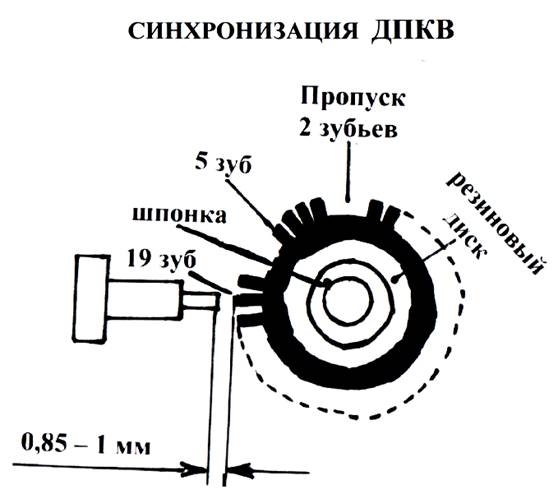

Проверить синхронизацию демпферного узла можно проведя прямую линию через цент оси и шпильку демпфера, при этом линия должна проходить через пятый зуб от двойного пропуска, а ДПКВ должен находиться напротив 19 зуба.
Зазор между датчиком и зубьями должен быть в пределах 0,85 – 1 мм. Измеряется щупом. При большем расстоянии датчик не будет работать. Зубья диска синхронизации должны быть чистыми.
Проверить исправность датчика можно измерив внутреннее сопротивление датчика. Rдпкв = 550 – 750 Ом.
Помехи влияющие на ДПКВ
1. Зазор между датчиком и зубьями диска синхронизации больше 1,15 мм.
2. Использование неэкранированного провода на датчике
3. расслоение резины шкива диска синхронизации
4. Люфт шпонки диска синхронизации
5. намагниченность шкива.
6. замасливание шкива
