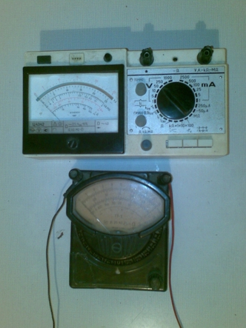

Похоже, о практическом применении "Генератора прямоугольной формы частотой 50 Гц" в автомобиле речи не идет. Ясно. Тема перешла в обсуждение приборов вообще. Что же, неплохо. Внесу и свои 5 копеек. Сначала уточнение: приборы, о которых мы говорим - мультиметры и тестеры - это одно и тоже.
Имею в наличии два стрелочных прибора:
Сверху Ц4342 1987 г.в., снизу ТТ-3 1972 г.в. Оба прибора в рабочем состоянии и часто используются. Кстати, в вертикальном положении у Цешки стрелка падает влево, у ТТешки практически не отклоняется. Такова конструкция Pardon .
Что нравится: приборы могут работать без батареек (кроме измерения сопротивления), практически не чувствительны к низким температурам, не реагируют на паразитное напряжение и колебание (показывают усредненное).
Что не нравится, собственно, почему приобрел цифровик: для замеров а/м напряжения шкала у Цешки 0-50В, цена деления 2В, у ТТшки 0-30В, цена деления 0,6В. При таких параметрах и с учетом погрешности прибора замеры будут оочень приблизительные.
