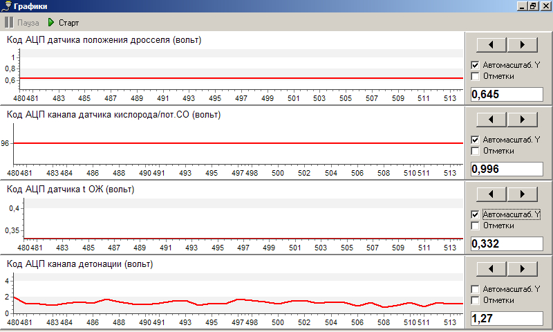

Здравствуйте, вот хочу провести так сказать онлайн диагностику..
Рассчитываю на вашу помощь,подсказки,советы.
Двиг: 1,5 8в
мозг: vs-5.1
Логи все в приложениях.

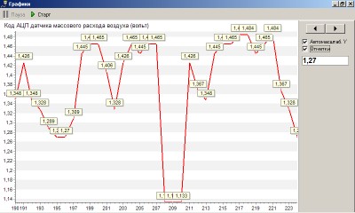

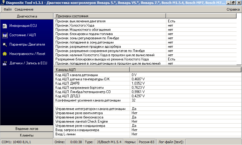

Вопрос насчет ДМРВ, еще походит? или уже скорее жив чем мертв? вольтаж: 1,0352В

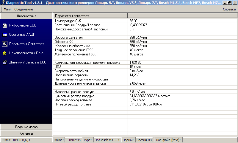

В логе форсунок как то показалось странно большим время впрыска в некоторых моментах(в логе поездки то же это замечается): около 6.
В логе поездки, напрягает только то что часто ставиться флаг "попадание в зону детонации" хотя самой детонации не происходит.. Это нормально или заваливать углы нужно?
Как вообще в целом показатели?

Показатели АЦП ,зажигание вкл, двигатель не заведен. |

Параметры двигателя на ХХ |

АЦП на ХХ |

160 раз(а) |
