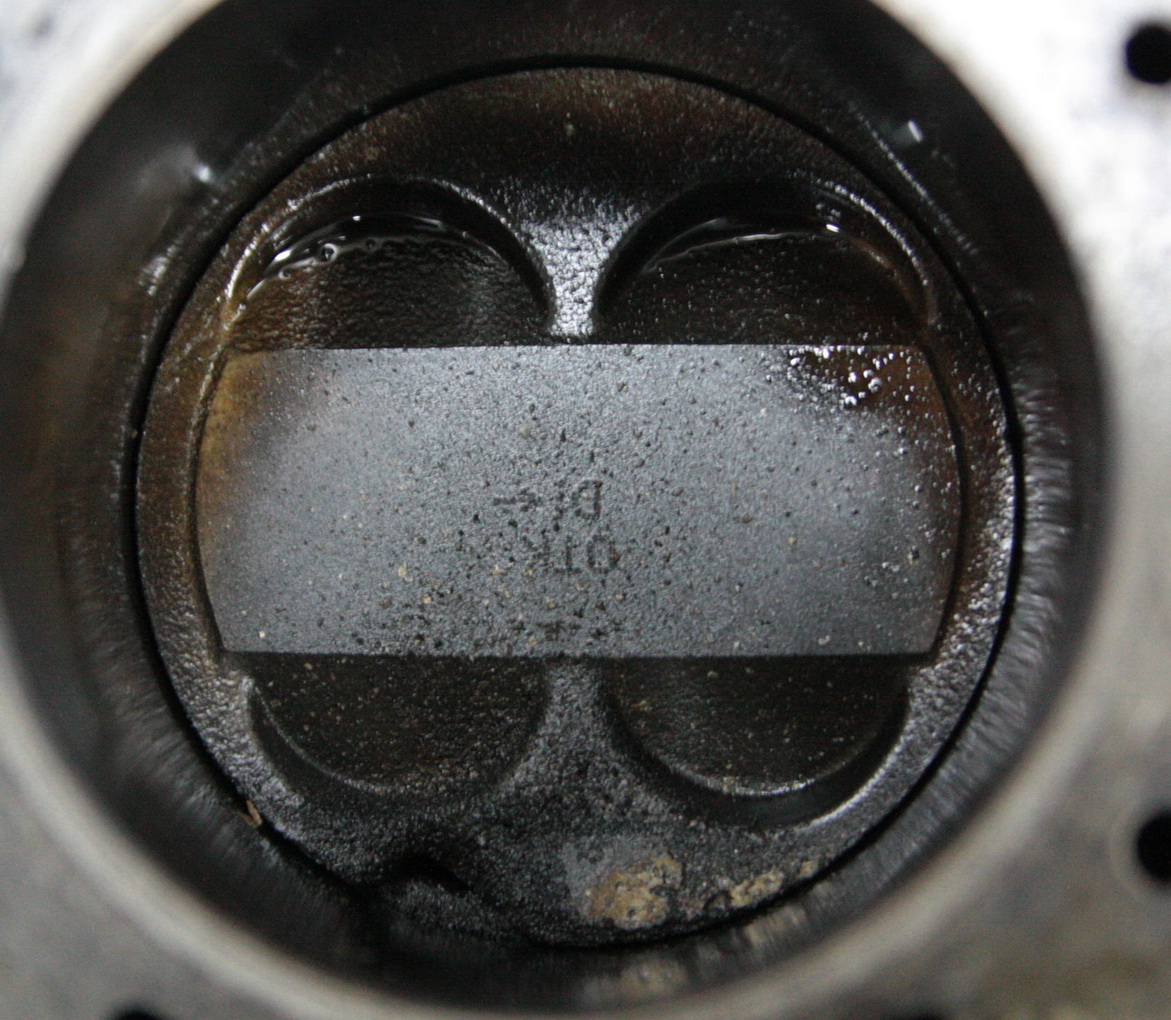

Не факт что сразу весь кусок выбило, могло плавно осыпатся
Dosed писал(а):третий начал прогорать, естественно второй и третий цилиндр в задирах
поршни тупо сыпятся.

Atomic-DM писал(а):мож просто форсука фиговая
Так и я про то. Прольет исключит этот вариант.
х123ас писал(а):Учитывая наши реалии, поршень вполне мог быть больше номинала...
Он лижет по котлу но колется. Так думаю.
Serg_x писал(а):Тогда остается вопрос - где отвалившийся кусок? Через клапан такое не пролетит, должно было впечатать в гбц и громыхать не хило. Задиры на зеркале в принципе по-другому не объяснить.

Электрод от свечи на раз выплевывает за 70 км две свечи. И задиры будут тогда.
Пусть фото сделает нормальное.

Димыч099 писал(а):поршни тупо сыпятся.
может но тогда
klolik писал(а):Чьи поршни кстати?
Я бы попробовал покуярить по ним молотком

По поршням били кувалдой-хоть бы что! Форсунки проверю, но купил уже новые, т.к. у этих пробег неизвестен, хотя пред установкой я их промывал и проверял: лили исправно. вот фото покрупнее:

Мое мнение -- это только детонация. Во первых, скол находится со стороны выпускного клапана, где температура поршня выше, чем со стороны впускного. Плюс видны дополнительные малые сколы на краях поршня со стороны всё тех выпускных клапанов.

собрали сегодня мотор, полный сток 16в. Валы, ресивер до лета пусть лежат в гараже.
А могло это произойти из-за подсоса воздуха? Потому что когда собирали обратили внимание на ресивер: как раз возле второго впускного канала была пожеваная резинка и сам он кривоватый в том же районе. От греха поставил алюминиевый.

Форс не хватало - вот результат

Нет тут никакой детонации, бедная смесь.
