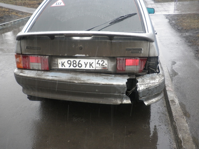

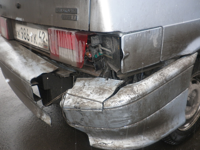

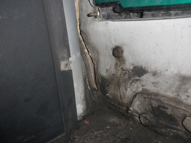

Я может чего не увидел, но по-моему из ущерба, только бампер, правый фонарь и площадка заправочной горловины, или еще что-то? Ты снизу не смотрел - полик и фартук под бампером ровные?

Не с низу не смотрел. Но фартук похоже помятый а полик вроде как ровный

3000 бампер с усилителем, 700 фонарь, вроде всё. Может что еще?
bse2
Сообщения: 104
Авто: ВАЗ-2108 -> ВАЗ-2114
Около 5. Если ничего металлического не замято. Бампер, усилитель, фонарь, площадка. Если дальше пошло, то дороже (выпрямлять, красить).

Там еще рамка задняя (не зная как она называется правильно) на которой бампер держится замята.

Щас пойду с салона посмотрю как оно там выглядит.
bse2 крыло вроде ровное и лючок тоже ровный

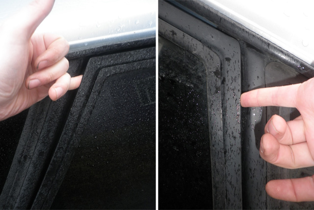

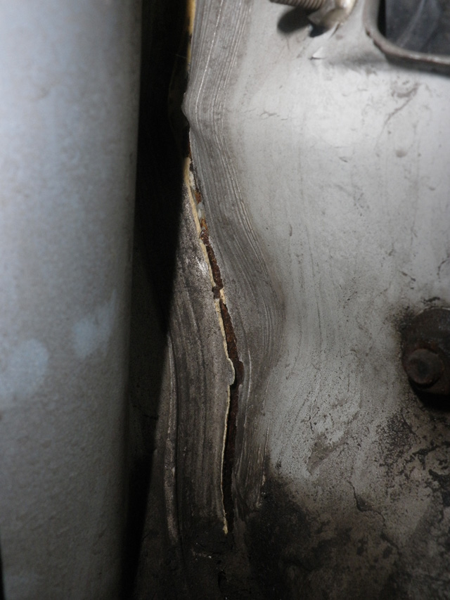

Не все так хорошо как казалось на первый взгляд. Добавил еще фото.
Сообщения: 42127
По сабжу сочуствую
по ремонту, сразу вроде тока бампер и фонарь
но сцуко дальше по фото что то совсем всё нехорошо
задняя часть на чём фонари стоят ушла однозначно, + почему то щель у тебя такая большая появилась между дверью
Сделай фотку всего крыла с захватом этого зазора образовавшегося
чот походу ещё уехало

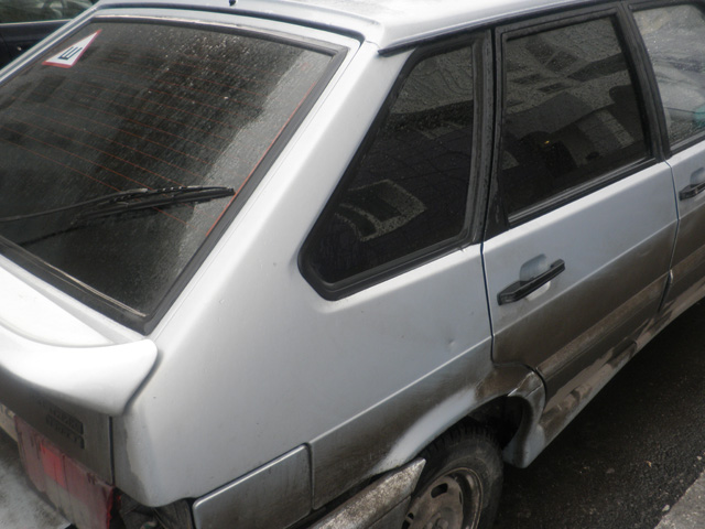

ой какая ржавенькая
сабж: бампер и фонарь. разница в зазорах по дверям - кривые руки сборщиков АвтоВАЗа. на этот косяк ты просто раньше не обращал внимания. хлопушка стоит ровно по задним крыльям, не выпирает - а это уже отличный маячок для сверки геометрии, так что нехрен тут панику разводить
кузов не уведён, сними задний фонарь, пару-тройку раз киянкой стукни и всё на этом.

Лёха198 писал(а):разница в зазорах по дверям - кривые руки сборщиков АвтоВАЗа. на этот косяк ты просто раньше не обращал внимания.
походу нет, раз автор указал на эту щель внимание скорее всего раньше было норма, да и судя по фото чото ушло всётаки .

Dranik писал(а): да и судя по фото чото ушло всётаки .
где? ничё там нет.
я точь-в- точь удар получал. бампер ровно настолько же вперед ушел. задний фонарь ушел вперед - так это тупо пластмасску вмяло, а не саму рамку

Ущерб фонарь и бампер. Плюс немного рихтовочных работ, там где фонарь крепится, но там мизер. Из за этой аварии зазор в задней рамке двери не мог измениться. Он был раньше у тебя.
Сообщения: 42127
самая последняя фотка с щелью видно что щель идёт от замка и выше на расширение, это не есть гуд, ваз хоть и кривой но зазоры ровненькие на всей протяжённости а тут такой перепад.

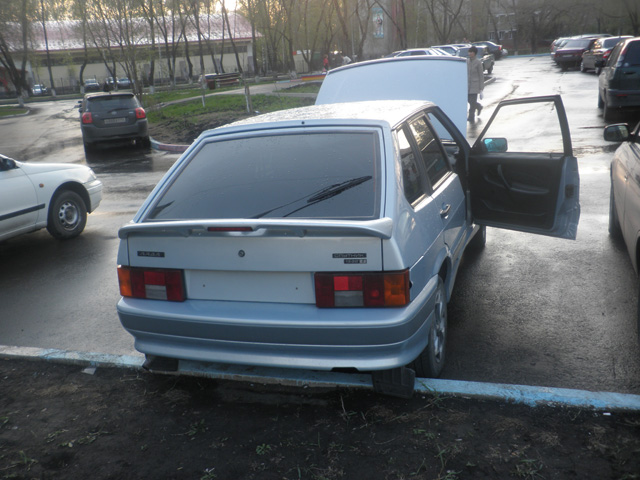

ZAGULYAEV писал(а):Единственное еще прошу определить цвет моего авто.
снежка 690.

bartolo писал(а):Из за этой аварии зазор в задней рамке двери не мог измениться. Он был раньше у тебя.
дай бог. давай те у автора спросим было ли такая щель раньше?

Лёх, не темноватая для снежки? Мож, всё-таки кварц?
Сообщения: 42127
Сохатый писал(а):не темноватая для снежки? Мож, всё-таки кварц?
cнежка 99%
кварц совсем в другое русло смотрит.

Dranik писал(а):а тут такой перепад.
где замятие металла? что утянуло кузов вниз так сильно, что аж покосило зазор? с багажника фото все без криминала. хорош пугать ТС!!! всё там нормально! осаго рулиддд

Сохатый писал(а):Мож, всё-таки кварц?
в 04 году на заводе даже и не знали о таком колоре

Лёха198 писал(а):где замятие металла? что утянуло кузов вниз так сильно, что аж покосило зазор?
щас придёт автор с фотками новыми и глянем что и как.
Сообщения: 42127
Чистое место бы авто и ракурс направленый тогда будет 100% ясно что за цвет.
