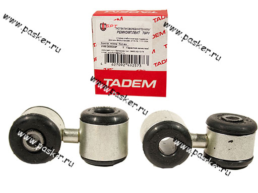

bibikin
Предупреждений: 2
Сообщения: 1376
Откуда: Томцк (Сибирррь)
дайте фото яиц
пжлста!
и поясните, как они правильно называются (официально), почему яйцами обозвали. ну никак не могу запомнить!
