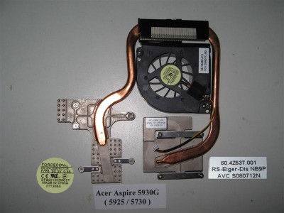

Привет,есть сабж...
вот его СО.
Слева идет под проц,северный мост. справа большая под видеокарту,память питание видео.
Проц P7350,видео nvidia 9600 m gt.
КПТ-8 термопаста.

Aser%20Aspire%205930G%20fan%20%28Medium%29[1].jpg |
СО АСер |
57.83 KB |
199 раз(а) |
![Aser%20Aspire%205930G%20fan%20%28Medium%29[1].jpg](files/thumbs/t_aserpercent20aspirepercent205930gpercent20fanpercent20percent28mediumpercent291_489.jpg)

1.рисунок ,штатная,там она сейчас стоит)))
запросто.у бука ,нижняя крышка снята,и сейчас он стоит на подставке...
