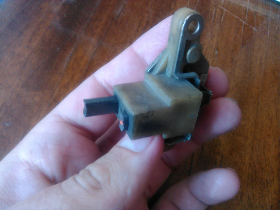

Кстати, когда снимал старую таблетку (когда ставил регулятор), одна щетка то-ли сломалась при съеме, то-ли уже была треснута и доломалась, в общем под корень обломалась... Куска от щетки не нашел... Неужели щетку так легко можно отломать вытаскивая таблетку (что-то не верится)... Когда ставил новые щетки, ничего подобного с ними не наблюдал (как их можно сломать, так и не понял, остался в недоумении, что это было)... )
Добавлено спустя 12 минут 40 секунд:
По поводу того, что 3-х уровневые регуляторы мрут... Спасибо... Надо будет купить стандартную таблетку и возить на случай, если регулятор помрет..
