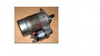

Мерить напряжение нужно между этим проводом на картинке (именно проводом,а не клеммой,на которую он прикручен)
и массой стартера.

dirton20
Тем более,ты вообще не написал
как обычно закмыкал, отвертка между двумя клемами втягивающего
понял, завтра померяю

dirton20
массой стартера.
у меня на той клеме ничего не висит, только большой толстый провод плюса на внешней клеме
Добавлено спустя 7 минут 28 секунд:
померил напряжение между наконечником того провода, который на картинке, и корпусом стартера - 9.3-9.8в показало
Добавлено спустя 2 минуты 27 секунд:
между корпусом стартера и плюсом акб напрчжение такое же как на акб
