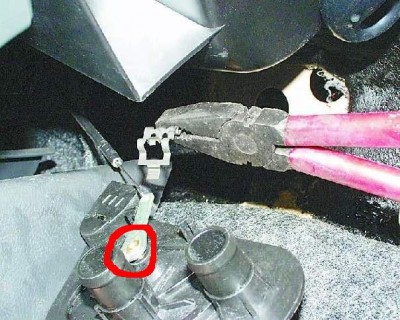

У меня такая же проблема!!!Менял кран!!!Мокрый ковролин под водительским!!!Там под кранов в кузове выступ и если с крана капает-прям под водительское уходит!!!

На 15 наверное легче!!!Там вроде сбоку крышка панели снимается!!!Не удобно,хомуты затягивать...Поставил керамический!!!Выделил откуда у меня капало!!!

AlexandrVM писал(а):Выделил откуда у меня капало!!!
проблема всех кранов данной конструкции.
AlexandrVM писал(а):...Поставил керамический!!!
тоже самое , и так же побежит по оси заслонки.

Всем Привет! Ездил в сервис , сам не стал менять. Проблема была в кране (хотя я радиатор со счетов не снимаю, время покажет), кран мне показали мастера, да , у него вот этот флажок, который открывает заслонку , слабое место, со временем там образуется выработка и пипец. Цена вопроса: работа 600 руб, кран керамика 120 руб, тосол 150 руб и 3 часа работы.
