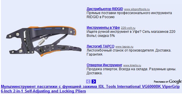

На СТО откручивают вот этим (мультипассатижи с зажимом)
| 2011-09-05_101948.jpg |
