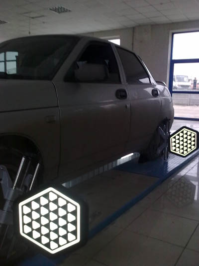

Парни, на таком оборудовании кто-нибудь делал себе? Или результат больше зависит от рук мастеров которые будут делать? Как проверить что они регулировали кастор?

Такой?
Чтобы на нем сделать что-то неправильно надо сильно постараться.
Вообще же конечно руки мастера и опыт тоже решают, но программа там очень пошаговая и наглядная.
Я делаю на таком.

да, стенд такой как на картинке сверху, у нас стоит 500 рупий,
