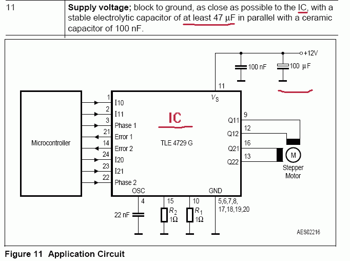

Надо название мозгов, и шаг рхх + расход воздуха при глюке (угол зажигания тоже можно).
Если январеподобные мозги, там драйвер-чип рхх капризный цука, конденсатор поддержки+ рекомендуемый производителем драйвера 100мф(минимум 47мф) а в январи 22мф запаяны с какогото хрена.
Сейчас 3 дня езжу на паталогически больном зависом ХХ январе7.2+, с заменёным конденсатором на 100мф 50в, зависаний сечас нет. Фотку могу выложить если интересно.
Чем я только не пробовал его вылечить, теперь вроде получилось.
я правильно понял что ты перепаивал конденсатор в мозгах wwow? Выложи фотки, интересно, может кому нибудь пригодятся, дай бог чтобы не мне cry

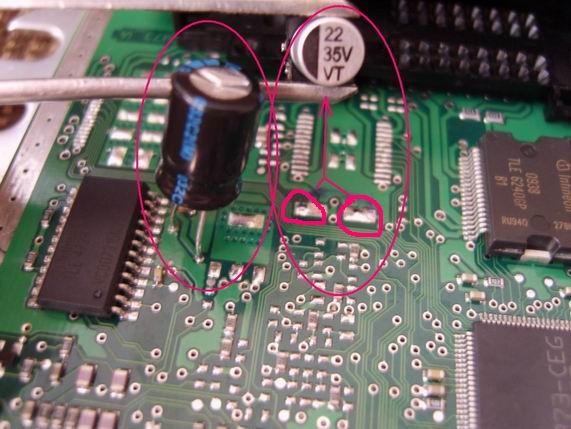

Болезнь была такая - зависали холостые на 1200-1800оборотов, при чём хватало 3 минут понажимать газ на месте и зависание проявлялось. Параметры на прогретом 90град при зависании - обороты хх - 1400,
дпдз- 0%,
расход воздуха - 17кг/ч,
уоз -2 +2,
шаг рхх- 17 т.е. минимум в прошивке. Глушиш, заводиш, минуты 3 работает нормально.
На фото убраный полярный конденсатор 22мф 35в(тип поверхностный монтаж, вроде называется),
И мной припаяный полярный конденсатор на длинных ножках 100мф 50в, цена 3 рубля.
Я припаял рядом с драйвером рхх, но думаю можно и на место убраного конденсатора припаять(на родителей семёрке с Я7.2 припаял на место убранного конденсатора, т.к. этот глюк и на ней был раз в неделю или в две). Соблюдаем полярность незабываем.
У 7.2 без + архитектура платы чуть другая, не запутаешся.
