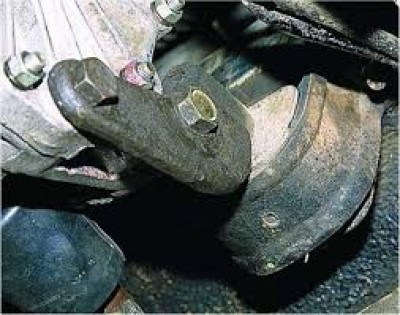

Купил комплект подушек БРТ, начел менять и оказалось у машины нет задней нижней подушки.
Может кто подскажет на ВАЗ 21104 16кл. 2005 г. должна стоять или нет?
У меня закрадываются мысли, что ее скрутили когда я отдавал менять сцепу.

Bosoi
Предупреждений: 2
Сообщения: 1456
Авто: ВАЗ-2114/2010/1.6i/8V
Mutronics писал(а):что ее скрутили когда я отдавал менять сцепу.
Скорее назад забыли поставить второпях, если она вообще была.

Mutronics
У меня не стояла с завода. И слышал что не ставят. Поставил сам. Разницы с ней или без, не ощутил.

Посмотри на отверстия где должны были быть болты крепления нижней опоры, если забиты грязью значит не было ее там никогда.

Авто: 21120, 1,5л 16кл люкс
На 16v с завода не ставят. Я ставил сам. Если подушки уставшие, помогает от болтанки двигателя и рычага КПП, но возрастают вибрации на кузов. Поменяю подушки - наверное сниму.
