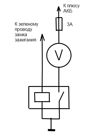

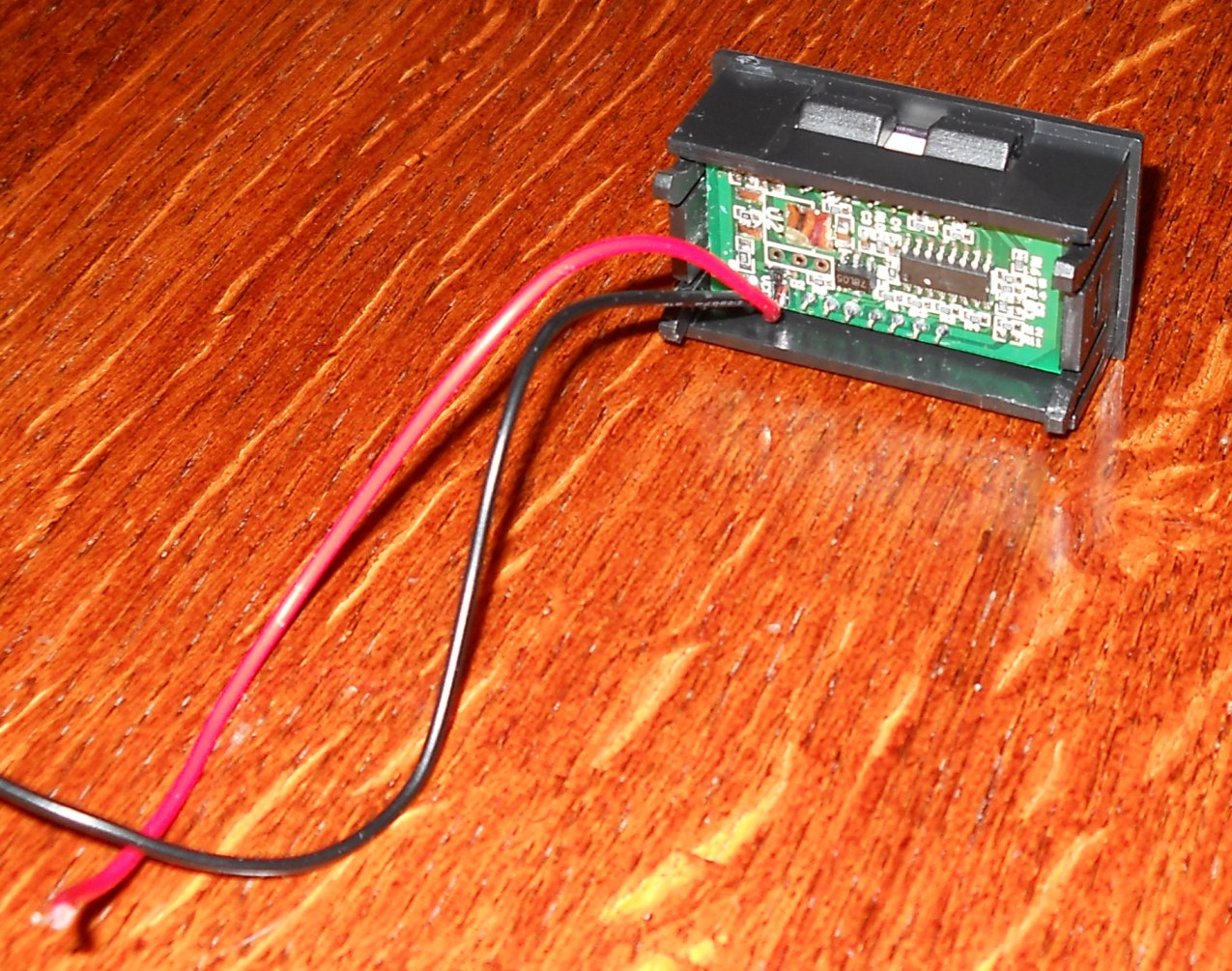

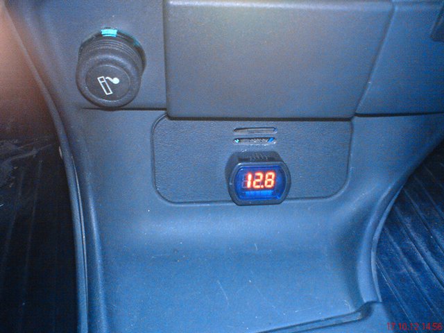

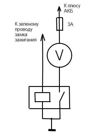

Идея, наверно, не нова, но может кому-то будет интересно.
Т.к. БК показывает напругу не очень точно, а при включенных мощных потребителях - очень не точно, возникла идея установить доп. цифровой напряжометр, который показывал бы напругу непосредственно на АКБ, и чтоб включался при впихивании ключа в замок зажигания (это актуально, если ЗЗ с концевиком).
На авторынке, с помощью проверенного тестера, выбрал сей девайс (перебрал кучу, подавляющее большинство врут безбожно), отпилил штекер, присобачил к крышке лючка диагностики и подключил по схемке.
В результате:
Вставляем ключ, девайс включается, кажет напругу на АКБ без нагрузки.
Включаем зажигание - тоже, но с нагрузкой.
Запускаем двиг и видим напругу зарядки.
Вот как-то так.

Да, еще:
Релюху использовал не автомобильную. Нашел в старых запасах РЭК-23, у нее ток срабатывания на порядок меньше (концевику ЗЗ легче), да и сама меньше.
И девайс расположил внизу шоб ночью глаза не мулял.
Пред рядом с аккумом, на всякий случай.

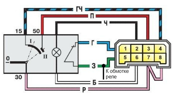

РоманA1977
У меня бортового компьютера вообще нет, а если бы и был, известно, что показания напряжения у него - несерьёзные.

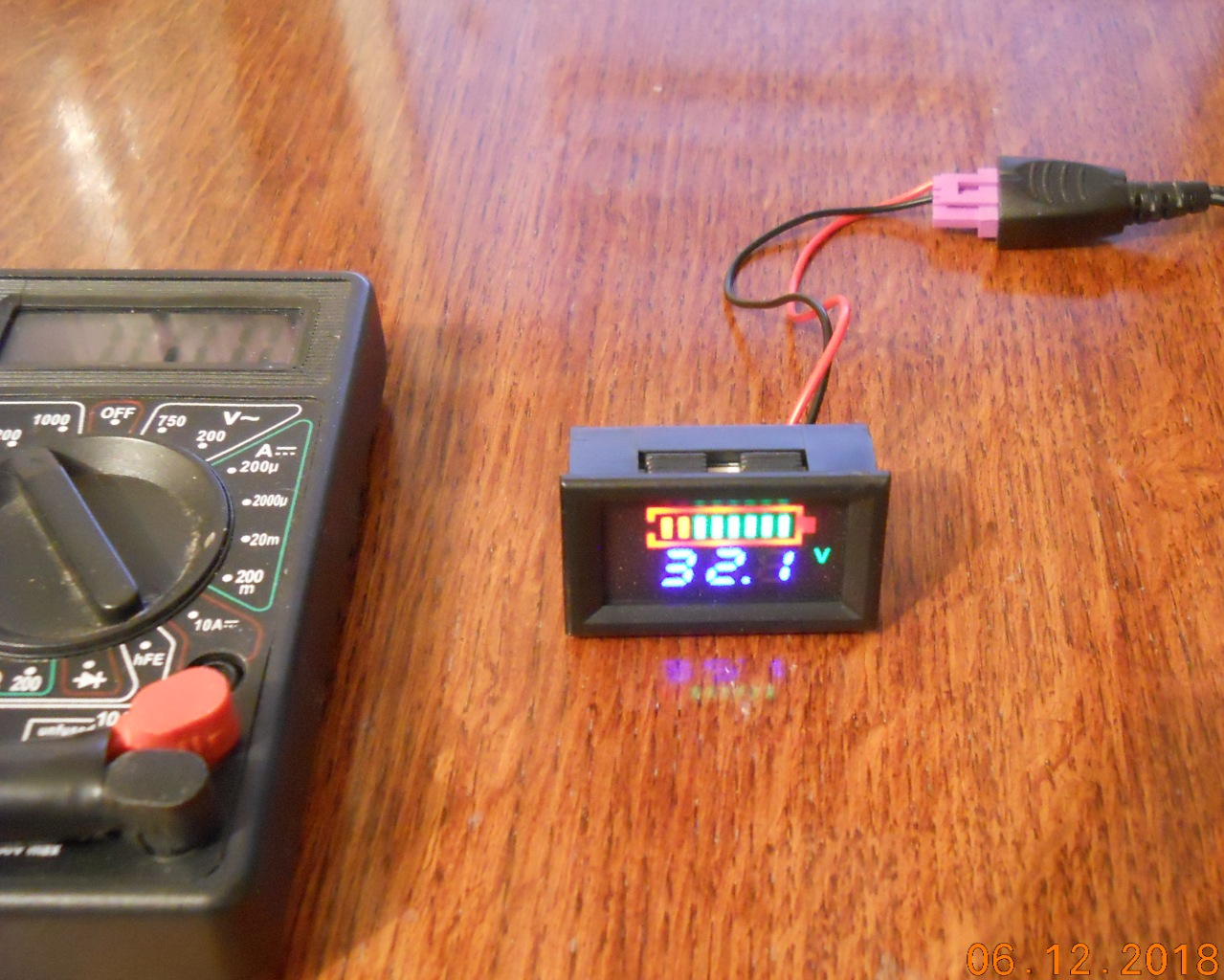

Выписал я вольтметр. Довольно точный, немного завышает. Перед фотографированием намерил мультиметром в блоке питания принтера 31,8 В. 0,3 В - 1%. Неплохо. Не указано, в штатное место какого автомобиля он устанавливается. Думаю закрепить где-нибудь в приборке, и, естественно, подключить напрямую к АКБ. Как выключать? Установить где-нибудь доп. кнопку? Или подвесить на тумблер габаритов?
Лучше, конечно, чтобы включался при включении зажигания. Скорее всего, воспользуюсь твоим методом. Но в автоэлектрике разбираюсь не очень хорошо. Поясни. Обычное 4-контактное реле размыкает чёрный минусовой провод от "минуса" прибора к минусу батареи? Минус батареи можно заменить на любую массу в авто без потери точности? Зелёный провод с колодки зажигания приходит на 85 контакт? Массу повесить на 86? Разрыв минусового провода подключается к 87 и 30 контактам?

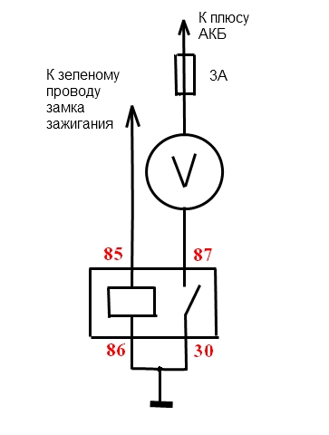

Cхемка с номерами контактов обычного реле:
Добавлено спустя 8 минут:
Если при нагрузке нет потери напруги на проводе "минус АКБ - кузов" (а ее не должно быть), то да.

Ludvig
Эта штука в ночи очень напрягает. Как по яркому свечению, так и по показаниям.
Оно конечно хорошо знать текущее состояние бортовой сети, но десятые доли вольта моск ипут. Проверьте.
Выкинул, поставил уазовский на место от часов. В глаза не лезет.
