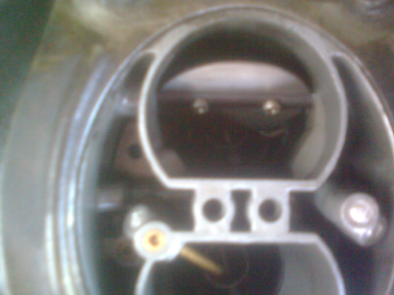

Rowdy
Сообщения: 556
Откуда: Казахстан
Авто: ВАЗ 21099
аот он карб)там нет того что на картинке у вас)что делать)***??

Pavel 333xp
Сообщения: 402
Откуда: RostoV Папа
Авто: Ford /Пежо
а если пять болтов открутить
и перевернуть, сдвинуть шток поплавка
и будет.
Категорически запрещено разгибать и загибать поплавок без надобности http://car-exotic.com/vaz-cars/vaz-2108-car-engine-43.html
