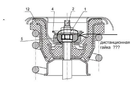

В общем купил б.у задние опоры. В комплекте только отдали сами резинки и всё, сейчас начал смотреть инструкцию там написано что гайки специальные должны быть. Подскажите что за гайки? без них нельзя никак?
Сообщения: 42125
Рома 10 писал(а):В комплекте только отдали сами резинки и всё, сейчас начал смотреть инструкцию там написано что гайки специальные должны быть. Подскажите что за гайки? без них нельзя никак?
да гайки тама хитренькие и идут в комплетке с опорами.
гайка это дистанционная так сказать и собирает весь комплект в единое перед установкой на авто и на авто уже ставишь всё собраное в один узел по типу как перед.

Dranik писал(а):Рома 10 писал(а):В комплекте только отдали сами резинки и всё, сейчас начал смотреть инструкцию там написано что гайки специальные должны быть. Подскажите что за гайки? без них нельзя никак?
и правда гайки есть они с проточкой желтенькие небольшие под 14 ключ кажется но я кажется их не ставил я просунул в сборе всю стойку потом надавил на балку домкратом .... чтобы опора залезла в свое положенное ей место... потом открутил эту гайку нафиг только потом поставил бублик и шайбу и закрутил заводской гайкой на 17
я что то не правильно сделал ????

смысл в том что верхний бублик с опорой асоми только как ограничитель чтоб шток невыпал с кузова, а в стоке два бублика эта крепление штока на кузов.
Djumajy писал(а):получается откручивать не надо было
получается что ты собрал щас неправильно и как это проявит себя узнаешь только ты
щас у тебя получается шток по сути бублик амортизирует ну и чутка опора.
если гайку поставишь то опора будет работать а гайка будет только ограничением от выпадания штока.
Если посмотреть на рисунок и представить как будет работать подвеска то ведь всё понятно как божий день и что за что в данной конструкции отвечает.

только собирай правильно как показано на картинке, и гайку строго проточенной частью к опоре а гранями наверх, ну и моменты затяжек хоть примерно но надо соблюсти.

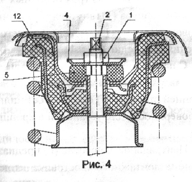

Вот именно что грани ровно от края до края!!! Вот нашел инструкцию от своего комплекта, там гайка без проточки! нарисована, могу отсканить и выложить!
Сообщения: 42125
Biger015 писал(а):Вот именно что грани ровно от края до края!!!
не то.
Biger015 писал(а): Вот нашел инструкцию от своего комплекта, там гайка без проточки! нарисована, могу отсканить и выложить!
давай, скорее просто невидно на рисунке этой проточки Но у меня в инструкции это видно,но комплект в машине лежит

Я видел эти темы, про проточку понял, но у меня ее нетууу!
Вот скан инструкции, тут видно что проточки нет!

да скан у тебя не такой как у меня.
у меня проточку видать.
Biger015
Сообщения: 1001
Откуда: Татарстан г.Казань
Авто: черный хэтч KIA X Line Red Line 1,6, 16V, МКПП 2018г; и красный X ray comfort 1,6 16V, МКПП 2018г
Так может изменили чего? Удешевление? Палево? Хз почему так и чего делать? Точить или так ставить?
