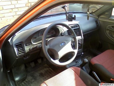

Всем привет! Не подскажете что можно сделать с родной евро панелью на ваз 21123? Когда едешь по нашим прекрасным дорогам, панель начинает трещать до не возможности) в этот момент спасает только громкая музыка) Вот что можно с ней сделать, так что бы этот шум пропал? Конечно у меня есть свои идеи, но хотелось бы выслушать ваше мнение по этому поводу
| 28562_1248966614_33femyxkp2.jpg |
Вот так она выглядит |

Я бы сначала выкинул красные аракресла. Это скорее всего на ходу панель от недовольства кричит

za_k_on писал(а):Я бы сначала выкинул красные аракресла. Это скорее всего на ходу панель от недовольства кричит
Эти кресла не мои)) картинка взята за образец из интернета) Ну да на ходу трещит, а как ещё то может быть?))
Чем они ара?
Это купешный салон и , соответственно, стандартные кресла со стандартной обивкой
