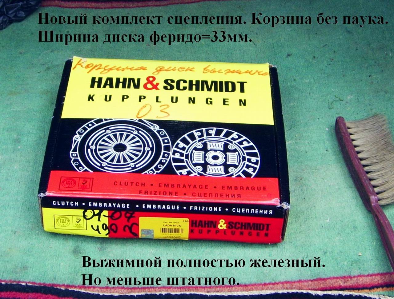

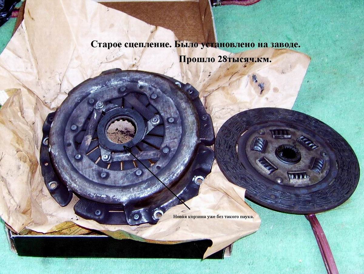

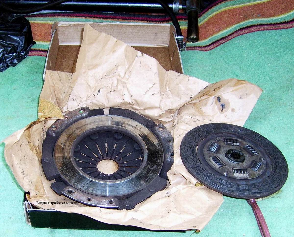

Купил сцепление Хан&Шмит.
В комплекте: Корзина, диск, выжимной.
Пересмотрел кучу вариантов. И интехсервиз, и Валео, и АТ, и LUK и ещё какое-то. Остановился на немецком, хотя его наверняка в Турции шлёпают.
В двух вариантах был выжимной с пластмассой внутри. Это сразу отворачивает. Мне прицеп таскать, пластмасса пусть стихами говорит, не могу такое купить. Был один вариант с пауком, т.е. копия того, что стояло. Но учитывая пробег предыдущего, как-то воздержался. В итоге большинство советовало этот Шмит, ну и Шмит с ним. Купил поставили и уже 200км наездил.
Достоинства: появилось сцепление! При трогании в горку машину не трясёт, задняя включается без хруста. Жёсткость педали не изменилась.
Недостатки: слишком острое на вкл. после предыдущего. Плавно тронуться в пробках напрягает резкостью. Работает как тумблер- есть или нет, тяжело к такому привыкнуть.

Тоже таскаю прицеп, гружусь по полной - до тонны. Стоит ВИС. Сцеление мягкое и трогается плавненько. Но уже стало потихоньку подколбашивать при трогании, видать опять ведомый повело от чрезмерной нагрузки. Купил шестёрочный диск, говорят подольше ходит. Посмотрим.

Hahn&Schmidt это один из брендов фирмы по производству сцеплений MA-PA Makina Parcalari Endustrisi A.S. (Турция). Так же это предприятие выпускает сцепление под марками Alpha, Kraft Tech Kupplungen, MA-PA.

Добавлю к недостаткам.
На 2ой и 4ой скорости шумит что-то вместе с шумом мотора.
Дал проехать тому кто ставил сцепление, сказал, что это выжимной шумит и вроде это нормально.
Конечно мне такое не нравится. Такого шумка не было на старом сцеплении.
Само сцепление без изменеий, резкое.

Sayga писал(а):выжимной с пластмассой внутри. Это сразу отворачивает.
а зря у родственника на двух машинах стояло sachs и valeo. с пластиковой обоймой выжимного ничего не случилось. а у меня на таврии Hahn&Schmidt стоит 65000км проехало. нормально когда его брал это было лучшее что можно было выбрать для таврии на тот момент.
