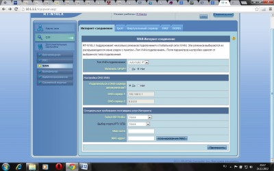

Купила роутер ASUS RT N10 LX, но только после его покупки поняла, что с динамическими IP он не дружит. Или у меня руки кривые.
Я с начала все настроила и все работало, но потом выяснила, что кроме IP меняется еще и какая-то сеть и достаточно часто, и получается каждый раз после ее изменения все нужно опять настраивать наново. К тому же сам роутер после изменения сети не видит интернет. В общем не знаю что
делать. Почитала Ваш форум, вроди бы люди пишут со знанием дела. Помогите!!!

Как так не дружит?Все IP адреса роутеру раздает DHCP сервер, какая там еще сеть может менять?В роутере выбираем пункт WAN идем в Internet Connection, ставим Automatic IP, перезагружаем, заходим в administration - статистика и смотрим что получил роутер.

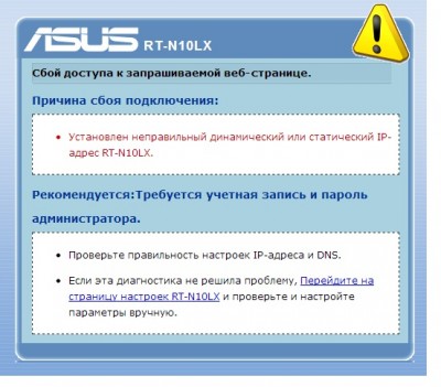

Рисунок 2
Добавлено спустя 36 секунд:
Все правильно, так и сделала. Надеюсь, что так.
Но при подключении Инета (у меня Радио эзернет), меняется название доступной сети и при этом роутер перестает получать инет (рисунок 2)
Добавлено спустя 2 минуты 35 секунд:
Вот настройки WAN

из скриншотов видно, что тип WAN-подключения выбран скорее всего неверно. Это то, о чем мы тут говорим. Пробуйте VPN и частные его варианты (PPPtP etc).

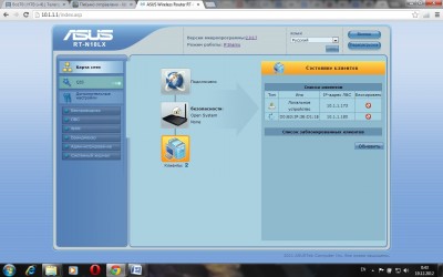

У меня меняется какая-то сеть условная и при ее смене роутер не видит инет (см рисунок 2) там такой крестик между роутером и инетом. Если все наново настроить, то крестик чудесным образом исчезает и все опять работает зашибезно и сейчас рисунок 2 выглядит вот так: (тобишь крестика нет и инет пашет)
