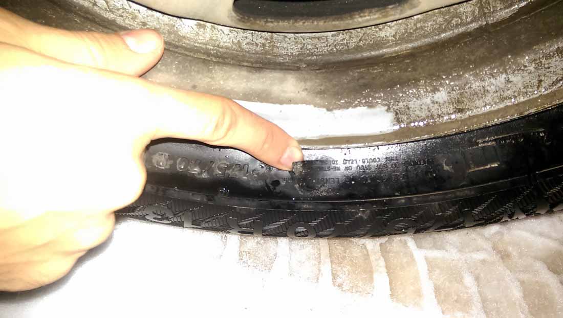

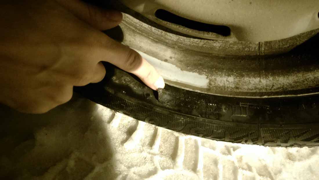

Попал в яму, образовался надрез около диска меньше ногтя, глубина 2-3 мм, корда не видно, шишки нет, не спускает. Размер 175/70/R13. Опасно ли эксплуатация? Резина около диска вроде как толще, может быть заклеить просто чем-то,чтобы дальше не стало ползти? На шиномонтажке сказали ничего страшного,но сомнения....

aztec
На служебной подобное было. Поставил назад и еще ~40ткм проехал, пока не стер резину.

TDream писал(а):aztec
А чем можно заклеить такой надрез, чтобы дальше не пополз вдруг?
TDream
Сообщения: 4790
Откуда: Юго-восток Украины
aztec писал(а): чем можно заклеить
Я не заклеивал. Сначала наблюдал, изменений не было, потом забил.

aztec писал(а):А чем можно заклеить такой надрез, чтобы дальше не пополз вдруг?
Ну если сильно озадачен пусть заварят на шиномонтажке.Но это недешево.
aztec писал(а):корда не видно, шишки нет, не спускает.
TDream писал(а):Сначала наблюдал, изменений не было, потом забил.
