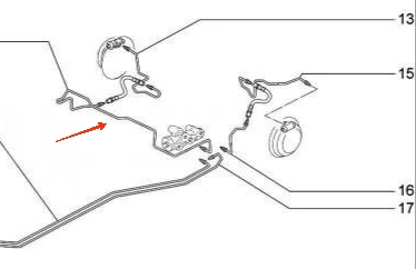

Доброго времени суток. На днях сгнила тормозная трубка задняя. Она от балки идёт под баком к колдуну. Вопрос такой, обязательно её пролаживать так же как она идёт по заводу, или можно напрямую её по балке провести к колдуну?
Впадлу бак снимать, приспускать его тоже нет возможности
Автомобиль Lada Priora хэтчбек
На схеме точно указал какая трубка

Aguerka писал(а):Вопрос такой, обязательно её пролаживать так же как она идёт по заводу, или можно напрямую её по балке провести к колдуну?
А теперь голову включи.
Если ты эту трубку проложишь по балке к колдуну, то долго она у тебя проживёт? Учитывая, что балка - подвижный элемент, а колдун - нет.

есть специальные штуцера для соединения тормозных трубок, если доступно сгнившее место, то можно там сделать вставку

NAUexx писал(а):Aguerka писал(а):Вопрос такой, обязательно её пролаживать так же как она идёт по заводу, или можно напрямую её по балке провести к колдуну?
+2 лопнет через пару дней
Я менял, проклалывал под завод, бак снимать не надо, нужна ловкость
