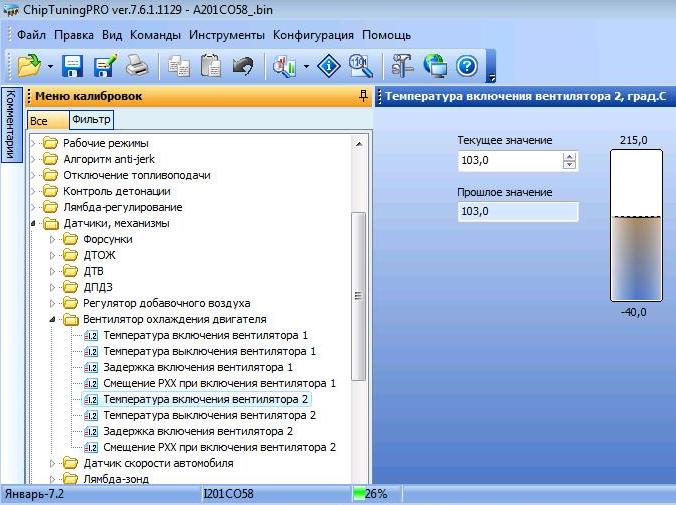

Блин, у меня на 64 битной винде СТР не пускается.
Гляньте в
A201CO56, 57, 58 есть 2 темпы вентилятора?
Вообщем нету там нифига 2ой скорости
а воше есть
- это старый скрин, когда мне эта вся шняга была интересна...

Rover_61reg писал(а):Вообщем нету там нифига 2ой скорости
Ну если той прогой смотреть, то много чего не увидишь)))
У СО56,57 вентилятор на малой скорости работает по км/ч, на 60км/ч выключается.
На СО58 привычная система по температуре.
