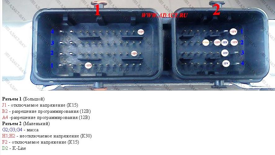

стандартное назначение пинов колодки
Распиновка подключение эбу для перепрошивки
секция Х2(малый разъем)
+12в – Н1 ,Н2, F2
корпус – E4(замкнуто внутри блока со всеми массами которые выведены на разъем)
k-line – D2
секция Х1(большой разъем)
+12в – J1 , A4, B2
корпус – H1(замкнуто внутри блока со всеми массами которые выведены на разъем)
Для подключения к блоку нам понадобиться либо колодки как на эбу либо подручные средства. Я изготовил из подручных средств разобрав разъем db-15 мама, припаял нужной длины провода и надел термоусадку это для тонких пинов. Для больших пинов разобрал длинный разъем для материнской платы от блока питания ПК.
Подключаем блок к k-line адаптеру и блоку питания.
Запускаем программу, кнопки меню не доступны, выбираем блок М74, выбираем нужный нам com порт и скорость, включаем питание БП, кнопки меню становятся активны.

hectepob_p
booroda писал(а):
и k-line адаптером
Не со всяким адаптером получается. Какой был адаптер в работе ?
+12в – Н1 ,Н2, F2
k-line – D2
+12в – J1 , A4, B2
Где истина ?
