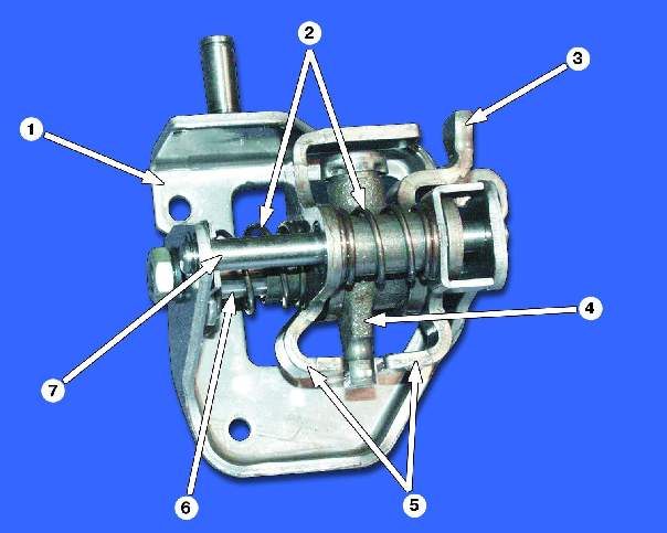

Поломались обе пружины в механизме выбора передач в КПП 2108.
Все магазины в городе обьездил но нашел только одну пружину, та что побольше, вторую нигде не нашел, ответ везде один, почти всегда спрашивают только эту пружину потому другую и не возим. От чего можно приспособить эту вторую пружинку, нужна та что поменьше. Не хочеться как-то из-за 15 рублевой пружины покупать механизм в сборе за 1250р
мимимим.jpg |
Вот так этот механизм выглядит: |

Евженич писал(а): От чего можно приспособить эту вторую пружинку, нужна та что поменьше. Не хочеться как-то из-за 15 рублевой пружины покупать механизм в сборе за 1250р
пружинка меняется на пружину из ремкомплекта уазовского бензонасоса, она там такая же, только подлиннее, и жесткость у нее повыше.

Обычно когда ломает пружину в механизме выбора-в нем уже большой люфт.Если есть возможность лучше поменяй целиком,поприятней потом передачи искать.

уже на пяти коробках поменял пружину, в том числе и себе, полет нормальный
но это только та пружинка, которая большая, маленькую поломанную еще не видел, соответственно и не менял
