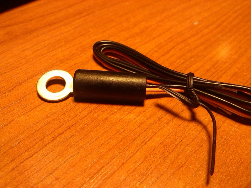

Не понятно для чего сей провод. Ушко в пластмаске и из него двужильный провод выходит, без разъёма. В инструкции про него не сказано ваще.

Датчик температуры двигателя
Функции запуска двигателя: Автоматический запуск и прогрев двигателя по температуре и таймеру. У каких то аллигаторов такойже идет в комплекте, один провод на массу под капотом, а второй на провод концевика капота. проушину под любой понравившийся болт на гбц

ПО температуре говоришь. Так в радиомодуле , который на стекло клеится, есть датчик темперы.
И подклбчение не понятно. К концевику капота. Бред какой то.
Главное в интструкции нислова.
alex_29
в радиомодуле датчик температуры салона а не двигателя

http://www.autoalarms.ru/viewtopic.php?f=36&t=4454 вот здесь рассказано в последнем посте про этот датчик
serge-singer
у всех запусковых
или на патрубок системы охлаждения
это для измерения температуры в салоне
если сигналку видите 1 раз в жизни, бред, а если установщик, то почти у каждой сигналки так сделано
