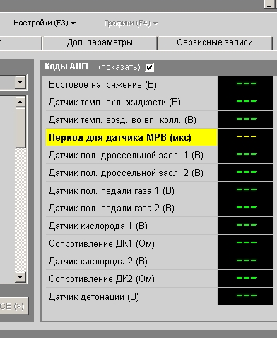

в проге можно посмотреть ацп дмрв

Вот и я о том же. В проге видно параметр "дискретность сигнала ДМРВ" (или как то похоже называется), а вот на чиптюнере для нормального режима такого параметра нет, и сравнить не с чем...

чё нет ацп? ну тогда ручками и тестером
Размер файла: 107.97 KB
Просмотрено: 1207 раз(а)
d.dmitry
alex-7, Там частотный дмрв, Е-газ же.
