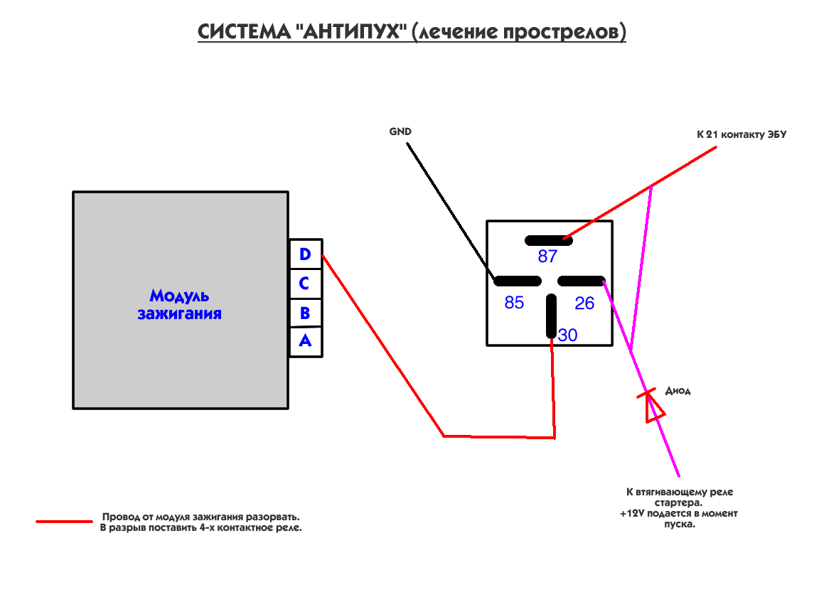

Всем привет. Думаю многие сталкивались с такой проблемой, что в момент поворачивания ключа зажигания в первое положение происходил хлопок.
Форсунки, адсорбер, прошивка это все дурацкие эксперименты которые занимают много сил, времени и необоснованные затраты. Поэтому экспериментировать нет особого желания.
Поэтому, я решил поставить рэлюшку "антипух". У меня есть схема, но так как я не электрик, есть еще куча вопросов.
Не могу разобраться, какой именно провод резать от модуля зажигания?
И какой диод ставить?
СХЕМА НИЖЕ
ЗЫ: поиском пользовался.
ЗЫ2: пожалуйста давайте, без насмешек и строго по делу.
Описание: схема реле

Не занимайся херней. Выясни, почему текут форсунки.

Меняй форсы, а антипук тут ни к чему.

Ну и не лезь ручками если не разобрался. Вопрос в том потом как все вернуть. Паять, герметизировать защищать - куча проводов получится - просадки окисления, пробои диодов. Форсунки дешевле поменять по кругу выйдет.

Автор: форсунки подтекают - отсюда пуки, не мучай МЗ.
facepalm
Или форсунки текут, или афтар чип-тунинх провёл криво - на авто с адсорбером залил тунинх-прошу без поддержки оного...
Бедный ДМРВ... cry
PS: колхозить по этой схеме я бы поостерёгся, ибо кривая она... Причём тут МЗ и 21-ый контакт ЭБУ? wwow
21-ый контакт ЭБУ - это вообще управление одной из обмоток РХХ! Попроси автора схемы объяснить связь между РХХ и МЗ. Wink

Не уберешь ты ее (при подключении реле будет хлопать не при включении зажигания, а при включении стартера). Конечно можно попробовать вкрячить иномарочный модуль (цена вопроса 5-15 тыр), который при подаче питания не искрит, но где такой модуль стоИт - хрен знает.
Убрать же тебе надо горючую смесь в цилиндрах/коллекторе. Берется она там либо с адсорбера, либо с форсунок. Адсорбер можно тупо глушануть, а форсунки лучше просто заменить на новые: 1 штука где-то 650-800 р.

Выложенная схема - лажа полная. Работать не будет.
ЭБУ попалишь с этим колхозом.
Или ты думаешь, что если подать питание на МЗ с задержкой он не искранёт?
Убирай пары бенза, и будет тебе щастье. supercool
