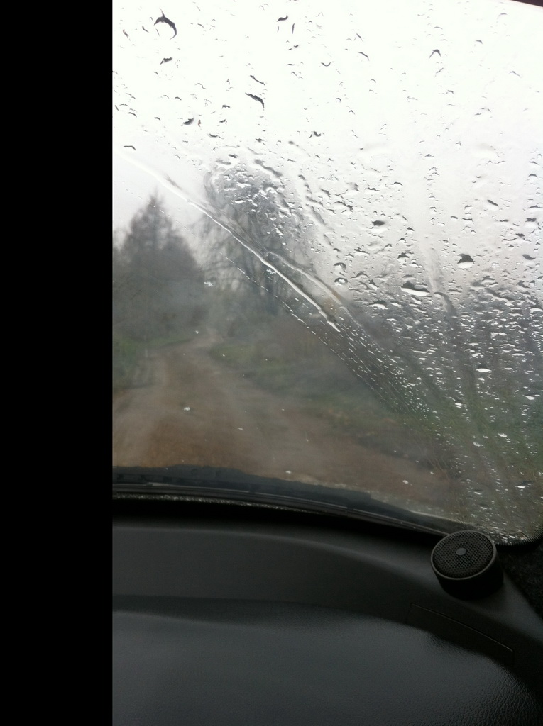

Добрый день! сезонно понизилась температура на улице.
теперь только зимой и низкой температуре потеют края лобового стекла.
мытьё внутри стекла не помогает.
фильтр менял, радиатор печки не течет. тосолом не пахнет.
летом такой проблемы нет.
когда в салоне становиться оочень жарко, запотелость уходит.
что делать подскажите пожалуйста?(

Делать вытяжку из салоне.В тырнете полно ссылок на эту тему. Например:
http://лада2111.рф/tuning-other/238-dorabotka-ventilyacii.html
1. Просушить салон. То есть вытащить все водонакопительные детали (черный большой коврик и битумно-тряпичную шумку) и поглядеть, не пропитаны ли они насквозь. А заодно проверить, не стекает ли туда ручеек из под стекла, кузовной заглушки или непроклеенного герметиком сварного шва. И если ручеек имеется, принять меры к устранению.
2. Если п.1 результата не дал, ковырять печку. При забитом дренаже или отсутствующей "полукруглой пластмасски" воду с улицы может затягивать мотором в результате чего появляется бяка на стекле внутри.
Хотя я больше склоняюсь к болоту в салоне. И его (болота) ликвидация должна решить все проблемы.

боковыестекла недозакрывай на 5мм на ходу,включая задние

Включать обдув на лобовое. И сразу, как завел машину. Подождать пока сойдет. После ехать.
Затем глянуть на вентиляцию в дверях, не заклеили шумкой ? А если в дверях вентиляцию сломали - делать сразу вытяжку через багажник, как на авто с 2003 вроде года.

всем спасибо. кстати появилось все это после замены радиатора отопителя, но он не течет. и еще стоит рециркуляция, клапан рабочий. и потееь при выключенной.
все остальное посмотрю в выходные.

Может у тебя салонный воздух гоняет ? Т.е рециркуляция включена .
