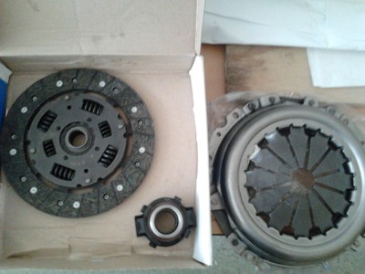

Сегодня в магазине видел LuK за 2700р в коробке белого с желтым цветом.Разрешили сфоткать. Как опознать:настоящий или левак?Пардон за качество,снимал телефоном
Vit59
Зачем постить эти "фото" в полный размер (модераторы это не любят) в этой теме?
Поиском воспользоваться убеждения не позволяют
Есть темы по LuK , там подскажут,может я ошибаюсь но на луке раньше были оригинальные заклёпки, http://photo.qip.ru/users/tdv-root/135203805/139385473/#mainImageLink смотри сам, остальные фото тут http://www.autolada.ru/viewtopic.php?t=224465
Имхо, сейчас когда вис прикупили японцы,на эти китайско-турецкие поделки даже и смотреть не стоит.
!Lnur
Слишком много отличий от оригинала: заклёпки, феродо, мелкие пружинки другие.
