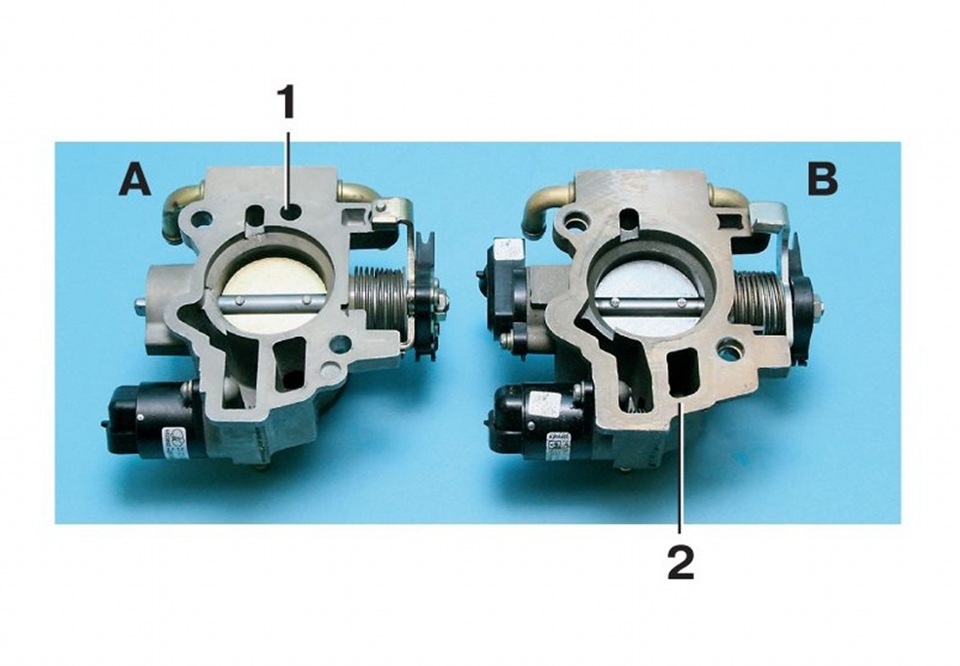

Кто в курсе какой ДУ стоит на 14-й?
screenshot_2015_06_06_20_59_01_202.png |
Скриншот модели |
101.88 KB |
242 раз(а) |
edab4c8s-960.jpg |
102.05 KB |
241 раз(а) |
Сообщения: 42137
Рена писал(а):Кто в курсе какой ДУ стоит на 14-й?
на какой конкретнее четырке?
Рена
Сообщения: 8193
1,6л, 8вэ, пластиковый ресивер, скриншот мозгов только есть.
Товарищь жалуется на ХХ, по идее должен стоять "В", а у него "А".

Рена писал(а):1,6л, 8вэ, пластиковый ресивер, скриншот мозгов только есть.
Вроде тип В стоял у меня с завода , прошивка та же . Проблем с холостым не было .

Рена
Сообщения: 8193
Неужели ни кто не в курсе?
У кого 14-ки, гляньте если не влом.

Константин_EX
Сообщения: 2332
Рена писал(а):Dranik
а вот Х его З. у меня такая же ситуация.
а что с ХХ?
wirtgen
Сообщения: 4424
Рена писал(а):Неужели ни кто не в курсе?
В самом верху страницы
