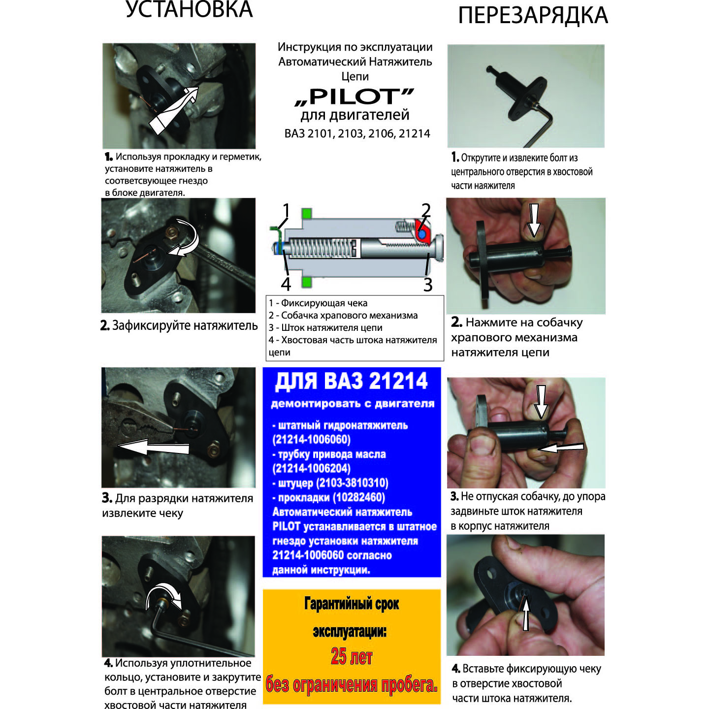

Трабл с гидронатяжителем лечится элементарно - ампутацией
Откручиваешь трубку от натяжителя и снимаешь сам натяжитель .
Выкручиваешь датчик аварийного давления из штуцера , окручиваешь штуцер из блока и удаляешь вместе с трубкой , закручиваешь датчик давления прямо в блок .
Ставишь вместо гидравлического няжитель автомат "Пилот"
http://www.tuningsport.ru/upload/iblock/758/75899ef2e142098fa44380a95bef4b5e.jpg
И забываешь про натяжку цепи .
