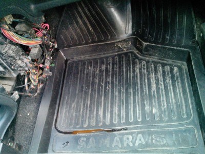

Здравствуйте!
Сегодня обнаружил в салоне на коврике с пассажирской стороны немного масла, но никак не могу понять откуда оно набежало. Разобрал обшивку потрогал все патрубки, все сухие и даже следов масла на них нету.
Открыл капот посмотрел может антифриз, антифриз на уровне. Заглянул под двигатель, вернее за него там все в масле и видно, что свежее немного набежало.
Что это может быть может кто знает?
| IMG_20151010_131612_thumb.jpg |

Krouli писал(а):в салоне на коврике с пассажирской стороны немного масла
Уверен,что это масло?
макни палец и лизни.
Krouli писал(а):Заглянул под двигатель, вернее за него там все в масле и видно, что свежее немного набежало.
Что это может быть
Проверь датчик аварийного давления масла - должен быть сухой.
Часто через него ссыт.

По твоей фотке там не масло , там ржавый тосол или антифриз рыжий
А капать он может только с печки и ее патрубков . Запусти машину(прогретую) и сам головой под панель и смотри откуда капает, при этом двигая ползунок открытия печки постепенно .

Масло на пассажирском коврике - это с кого-то накапало... Если там никого не было, то это тосол... Если патрубки радиатора печки сухие, то ссыт радиатЫр... Вот и всё...
Не, ну если моторный щит вообще сгнил, и в это же время дриснул аварийный датчик давления, то тогда да...
