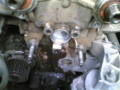

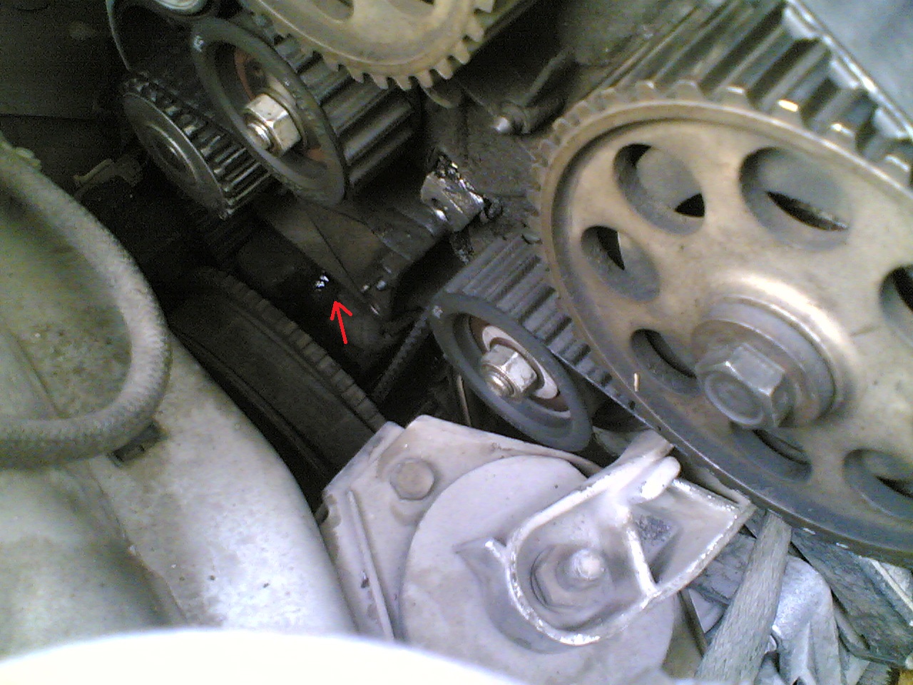

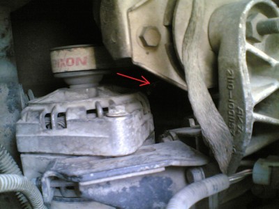

короче давно собирался почистить СОД и залить антифриз, новый бачок покраснел за месяц.
утром слил старую и залил воду добавив 100гр лимонной кислоты, проехался 15-20мин по приезду красный бачок очистился и стал слегка светло бежевым.
Слил черную жижу , заливая воду для окончательной промывки заметил в районе генератора ручеек, ремень и шестерня помпы были сухими.
Открыв пыльник не понял откуда течь, толи прокладка помпы толи еще что, короче времени небыло пришлось на работу на общественном транспорте добираться.
жду настной погоды наверно ввоскресенье чтоб снять распредвалы и вторую часть пыльника ГРМ чтоб точно узнать где течь.
а пока вопрос, откуда может там за пыльником течь кроме помпы?

сальник помпы скорей всего...

похоже на течь из технологического отверстия см картинку под спойлером его там видно
Если течь слабая, то на зубчатый шкив помпы может и не попадать, а по пыльничку потихоньку вниз.

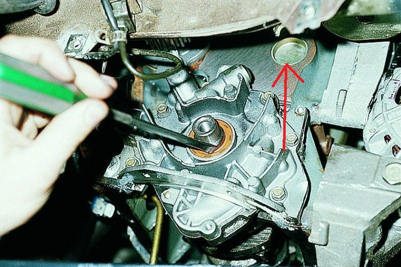

молюсь чтоб было связано с помпой)) прокладка или тех. отверствие, сним справлюсь во дворе. Tолькоб не заглушка ( ниже фото) или прокладка ГБЦ. ???
а помпы тут в продаже только ТЗА, ТЗА-спорт и Турецко-китайские(стоит такая Thermax)

Сообщения: 14707
Имхо, сальнику кирдык... а это самое технологическое отверстие как раз для того, что б водятел об этом узнал. Иначе охлаждайка вымоет смазку из подшипника и помпа может заклинить. А так у водятла есть ещё некоторое время покататься.
В классике оно вообще супер удачно расположено: охлаждайка из него капает аккурат на ремень гены, который начинает жутко свистеть, извещяя водилу о необходимости замены.

уже один раз довелось впрошлой осенью водворе дома менять помпу))) знакомо, походу уже на заглушку думаю
http://www.autolada.ru/files/thumbs/t_n63030913__111.jpg , после завтра выяснится вчем причина

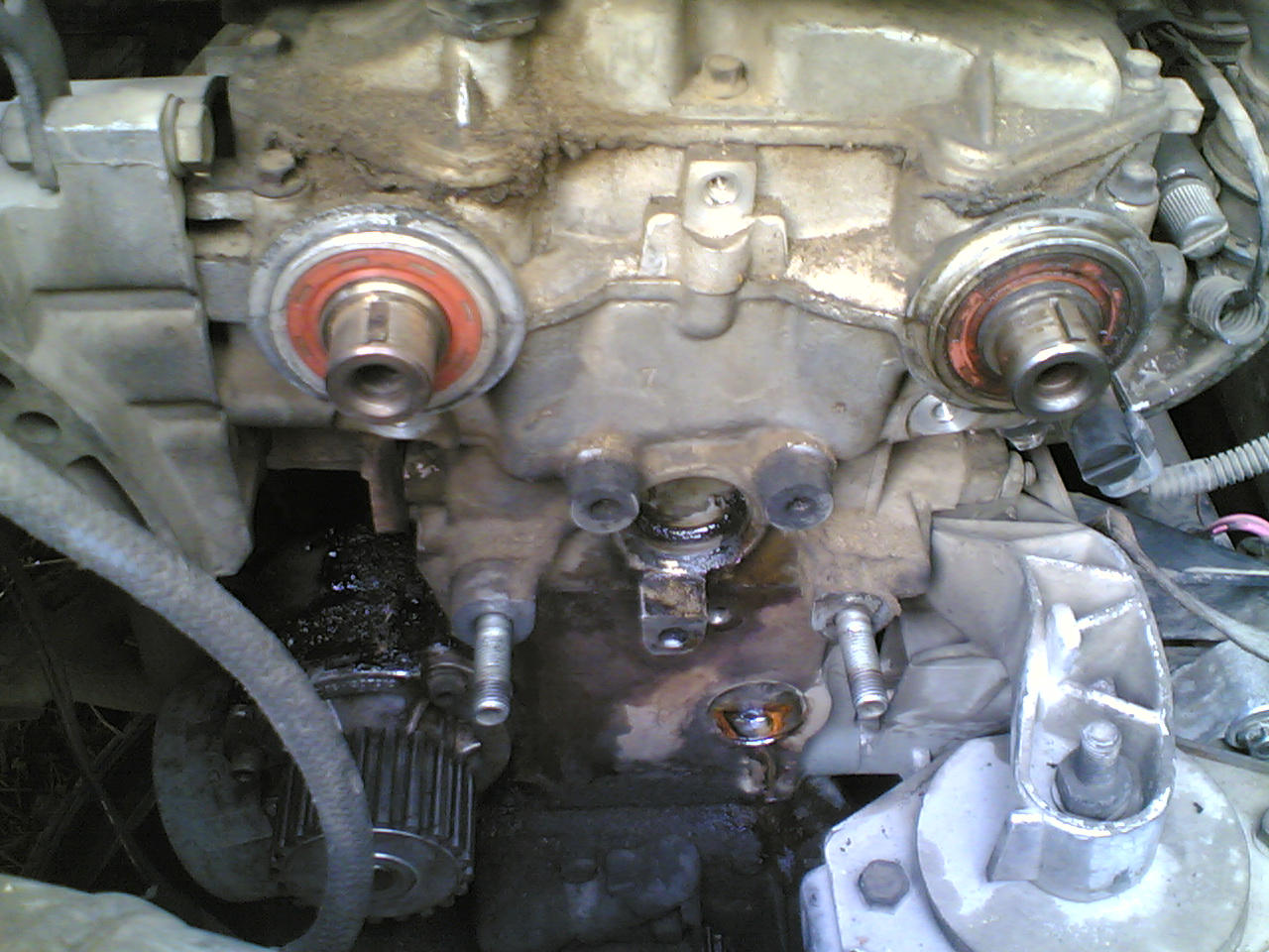

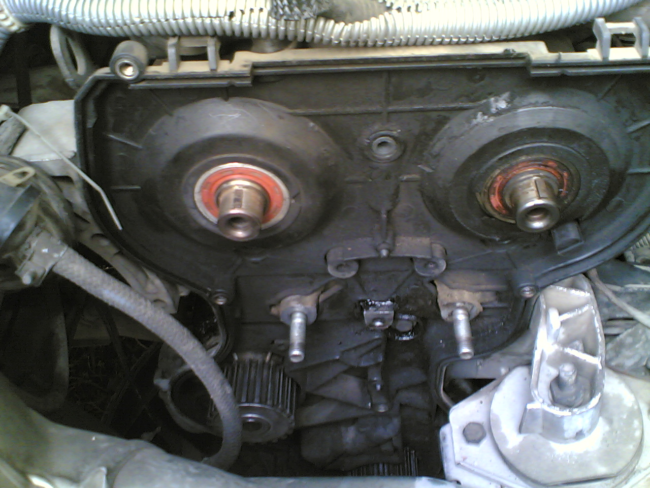

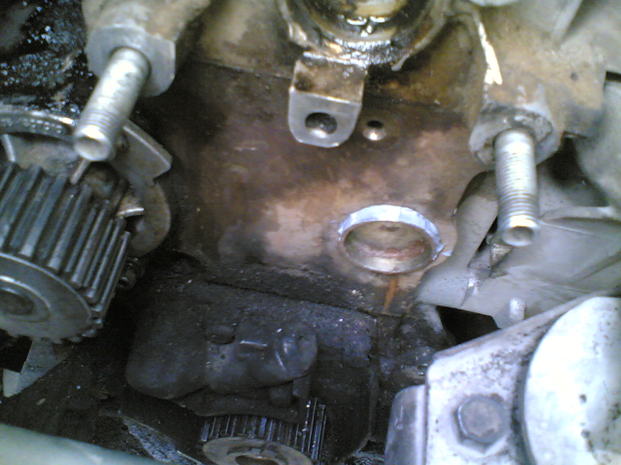

Сегодня с утра снял задний щит ГРМ а за ней та самая заглушка с дырочкой
в багажнике с момента покупки машины лежала среди резинок одна такая, старую коекак выковырнул и воткнул новую замазав герметиком.
Залив воду теперь обнаружил новую течь в районе масляного фильтра, видимо или заглушки илиже подводящая труба за помпой которая.

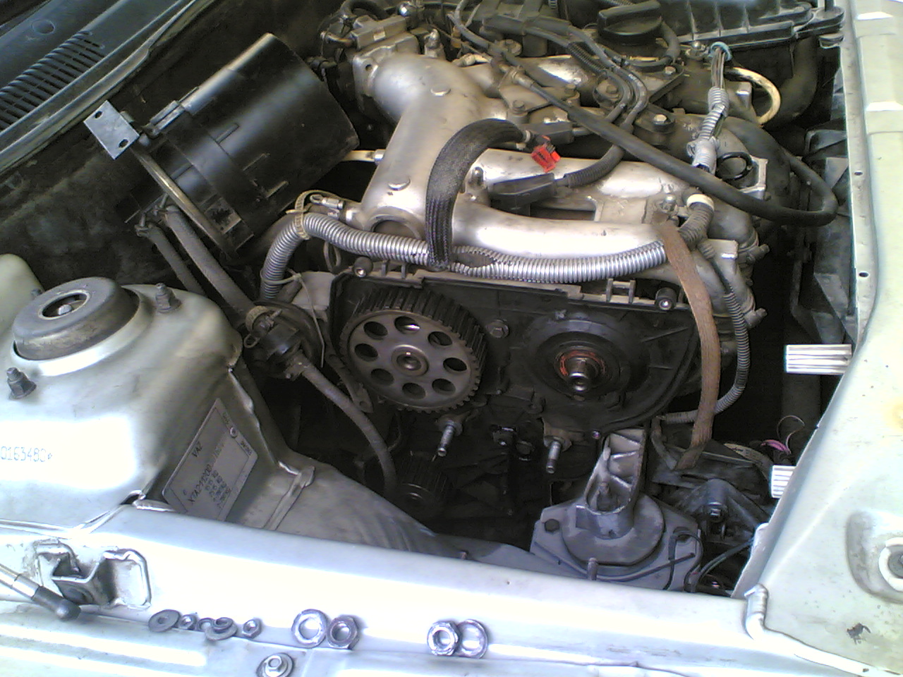

Фотки как обещал и последовательность действий кому интересно
работа во дворе под открытым небом без помощника
15112015(001).jpg |
Домкрачиваем правую часть, КПП на 5-й скорость, крутя колесо выставляем метки ремня ГРМ, снимаем колесо, снимаем пыльник за колесом фиксируем отверткой вставленной сквозь тормозной суппорт в тормозной диск и воротком срываем болт шкива |

15112015(004).jpg |
кстати абсорбер надо отвинтить и опрокинуть на зад чтоб не мешал, и штеккер |
448,04 KB |
243 раз(а) |
![15112015(004).jpg](files/thumbs/t_15112015004_105.jpg)
15112015(005).jpg |
вот она мокрая с рыжим налетом, чуть выше заглушка на блоке распредвалов вспотела после перехода на 5w40 и сальник впускного распредвала, их замена пока непредусмотрена) над помпой сгусток старых каких то подтеков читску оставляем на потом |
436,31 KB |
269 раз(а) |
![15112015(005).jpg](files/thumbs/t_15112015005_214.jpg)
15112015(008).jpg |
вот они новая и дырявая кое как выковыриванная, надо быть осторожным очень плотно сидит не повредить края блока! |
424,23 KB |
252 раз(а) |
![15112015(008).jpg](files/thumbs/t_15112015008_132.jpg)
15112015(009).jpg |
очистив и высушив место заглушки на блоке смазываем края высокотемпературным герметиком и вбиваем боком молотка равномерно по всем краям заглушки, можно через мягкую алюминиевую пластинку или картон |
449,71 KB |
255 раз(а) |
![15112015(009).jpg](files/thumbs/t_15112015009_141.jpg)

Cегодня наконец прибегнул к помощи мастера, и далее припомощью подъемника были заменены все три заглушки, одна из которых текла, и подводящая труба от помпык термостату, у неготоже была дырочка и отверстие для подогрева ДУ была полностью забита. Была куплена новая в черной эмали и попутно замененапрокладка коллектора.
Пока залита для теста вода нагорячую не заметно утром если все будет ок после легенькой промывки будет залит Антифриз Феликс Эксперт синий G11.

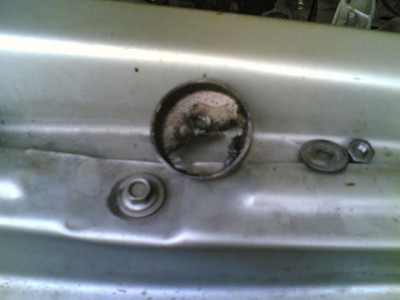

Врнусь к теме по сабжу. Надоело доливать по литру в месяц потом уже в две недели, недавно заметил запах антифриза со стороны помпы и небольшой пар, уже готовился к замене и ждал течи, ра но утром в пятницу вчера увидел потек мокрый ремень гены, снял все и все было уже сухо долго искал, подув в бачок нашел виновника- заглушка за расспредвалами , почемуто думал заней масло и не заменил в прошлый раз)) снял струдом, воткнул новую смазанную герметиком фотки ниже:
image.jpeg |
Вот она выковырена |

image.jpg |
К стенке)) |
