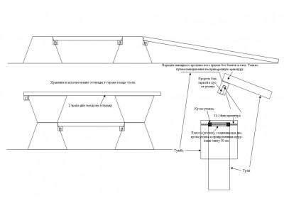

Вообще то эстакаду варил, так что давайте выявим недостатки этой конструкции.
Желаешь идею?

мертвая голова писал(а):Ну ?
лошадка поднатужилась ... и родила! Примерно .... что то. (и не сына и не дочь!)

g8o8r8
Ой не, спасибо. Мне моей хватит. Или ты для себя эскиз сделал ?

мертвая голова писал(а):g8o8r8
Догадливость это хорошо! Если ... рожу, то примерно так.
