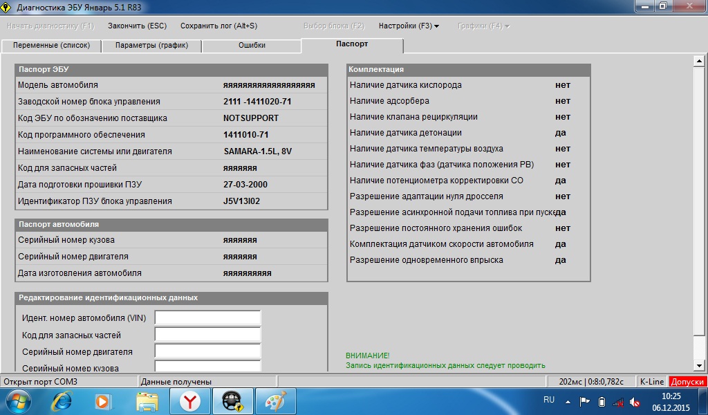

Смутили меня показания БК по части длительности впрыска 2.8-3.0 мс и возросший расход до 13 л и расколбас при холодном пуске (грешу на прошивку). Решил заделаться в диагносты, купил шнурок VAG KKL из поднебесной
http://ru.aliexpress.com/item/High-Quality-VAG-COM-KKL-409-1-OBD2-USB-Cable-Car-Diagnostic-Tool-OBDII-Scanner-for/1223045163.html

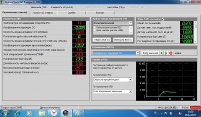

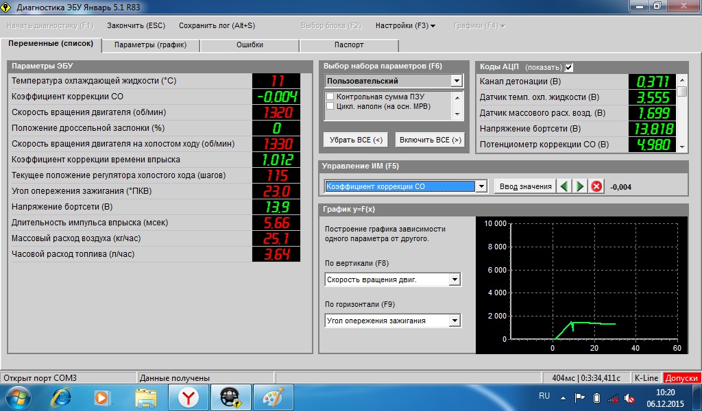

Получил, вывел из него три провода (GND, +12, K-line) подключил к разъему, увидел, что коррекция СО была задрана до небес (0,240) поправил на -0,004 и получил такие параметры (в приложении скриншот паспорта, включенного зажигания, параметры при запуске) потом, решил поправить СО еще ниже, чтобы кооф.впрыска был 1.000, а форсунки прыскали по 2,1 мс.
Вижу, что напряжение на ДМРВ 1,055 В - это сразу в помойку или можно еще погонять? Призывается коллективный разум, для диагностики по сим параметрам.[/url]
Описание: двиг не запущен
Размер файла: 207.53 KB
Просмотрено: 575 раз(а)
Описание: как только завел начинает колбасить и трясти
Размер файла: 210.79 KB
Просмотрено: 559 раз(а)
Описание: паспорт
Размер файла: 179.45 KB
Просмотрено: 521 раз(а)
поездкай1.rar
Описание: ЛОГ download Скачать
Размер файла: 97.87 KB
Скачано: 453 раз(а)

ДМРВ в помойку...
время впрыска нормальное, т.к. у тебя одновременный впрыск, а не фазированный...
Данил Болкисев
ДМРВ мертвее не бывает, а скрины прогретого мотора есть??

Загнал коррекцию СО до -0,079, тачка стала плавнее работать, ощущение, что как-то легче стала отзываться на педаль газа. Впрыск стал 1,9-2,1 мкс, расход на ХХ 0,7-0,8 л.
Решил подергать разъем ДМР и какого-же было мое удивление, когда напруга АЦП упала до 1,035В, думаю пропаять разъем, скорее где-то плохой контакт.
