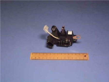

такой чтоль ? чёт сумлеваюсь что его реально пришпандорить .
отверстия крепления -то иные

Спиди Гоньсчег писал(а):такой чтоль ? чёт сумлеваюсь что его реально пришпандорить .
Потому и предположил, что надо менять диодный мост. Статор то должен быть у всех одинаковый - трёхфазная обмотка. А регулятор крепится к д.м.
!Lnur
Сообщения: 7745
Регулятор крепится к корпусу генератора, так что заднюю крышку гены заодно прикупи.

Регулятор ставится в вырез подковы на заднюю крышку?
Давно разбирал генератор, уже не помню точно, что и как.

lezvie174 писал(а):Регулятор ставится в вырез подковы на заднюю крышку?
да . шпильки крепления в крышке сидят

В общем, просто заменить регулятор не получилось. Надо менять р.н. . д.м., заднюю крышку (заднюю крышку отдельно вообще не видел). А это в старом генераторе нерентабельно. Попался б.у. гена Приоровский, заменил на нём р.н. и д.м. китайские. За всё вышло 1800 р. Напруга стабильная, от нагрузки не зависит. Кстати, калиновский и приоровский р.н. имеют одинаковое крепление.
!Lnur
Сообщения: 7745
lezvie174 писал(а):Кстати, калиновский и приоровский р.н. имеют одинаковое крепление.
Потому-что оба они Шнивовские!
