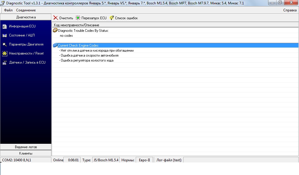

ВАЗ 2112 2004г. 1.5 16кл. bosch m 1.5.4/ Проблема такая. Утро. Заводится нормально. Все идет как надо. Прогревается и начинается ужас. При легком нажатии на газ обороты слегка приподнимаются и падают. Иногда глохнет. При сильном нажании на газ обороты поднимаются и спускаются плавно к нормальной отметке. Иногда бывает утром обороты сами по себе лавать в пределах от 500 до 1200. пропадает при нажатии на газ. Не знаю относится или нет но вылетает иногда чека с ошибкой р0325 "Обрыв цепи Датчика Детонации". как неожиданно появляется так и пропадает. По динамике машины претензий нет. едет хорошо. только иногда дергается при легком нажатии на газ, будучи на передачи.

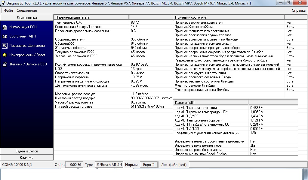

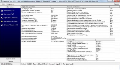

что было сделано:заменен 2 раза РХХ, Переставлен заведомо рабочий ДМРВ, чистка ДУ, проверены свечи(в порядке), диагносты сказали все показатели в норме.
Менять все подряд нет денег(студентик бедный).
Помогите в какую сторону копать?
Описание: показатели при 72С и 2000 Об

Описание: показатели при 62С

Описание: не знаю что это но сфоткал вдруг что
Размер файла: 120.35 KB

Коэффиценнт коррекции - 0.88 - означает,что смесь беднится,я бы подсос поискал тщательнее и 2е - залил бы прошивку без ДК.А также дело может быть в программе,поменять бы мозги,лучше на Я5.1 с N35
