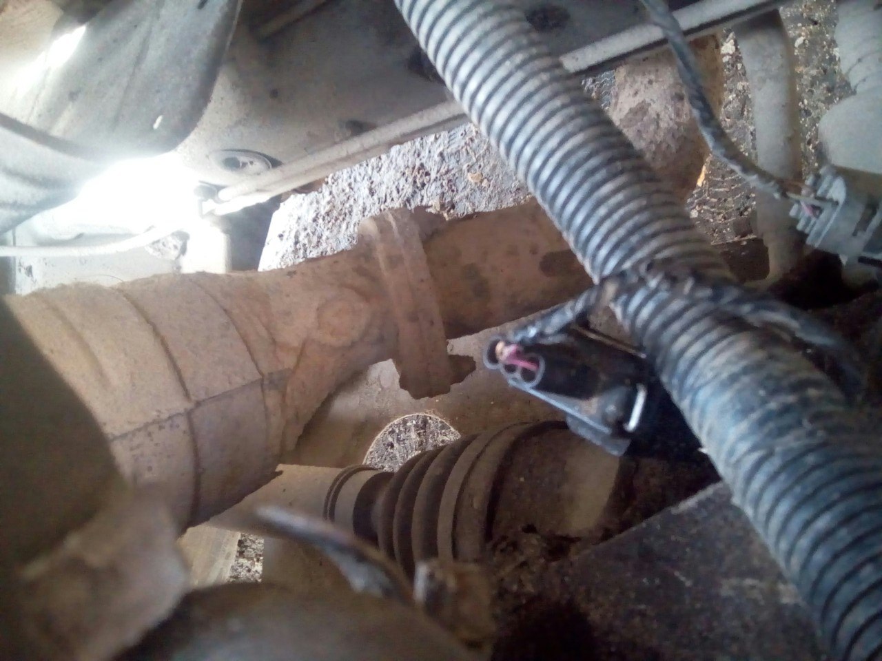

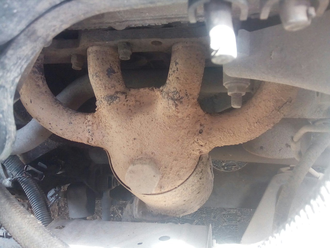

Всем здрасьте. Знатоки, подскажите. На машинке нету дк. Там, где он должен находиться, висит провод и есть дырка будто для него, но ржавая и будто с завода заглушена. На обычную сварку не похоже, хотя кто его знает. Это что за ерунда такая?

pleschner
Сообщения: 1656
Первая фотка - прилив под второй ДК, предусмотренный конструкторами на будущее, но ещё не реализованный (У меня так же).
Вторая фотка - заглушка, которую поставил какой-то умник вместо ДК.
ДК скорее всего отключен в мозгах.
ИМХО лучше бы они паука поставили вместо катализатора, а ДК оставили....
