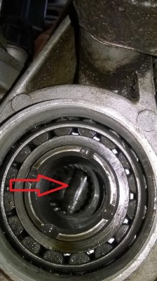

Граната не входит до конца в КПП где то 5 мм.Не защелкивается стопорное кольцо. Сателиты на месте. Левая входит нормально. Что может быть??? Пробова забивать отдельно снятую гранату не идет, как будто во что то упирается.

Сама граната в коробку передачь не доходит. В шлицы заходит и 5 мм не доходит. Не стопорятся стопорное кольцо. Пробовал новое кольцо, не помогло. Пробовал левую гранату так же не доходит.
Такое чувство что эта часть гранаты упирается в часть дифференциала. Разве такое может быть КПП не разбиралась, менялся только сальник КПП.
Когда граната в КПП есть зазор между торцом гранаты и осью сателитов

P.S. Судя по последней фотографией, то шлицевая часть в дифференциале стоит криво относительно самого отверстия.

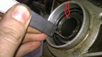

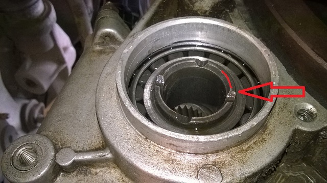

Стопорное новое ставил оно плотно садилось в паз. Шлицы я сам немного повернул она подвижна. По замерам вот что получилось.

ttext писал(а):По замерам вот что получилось.
Замерять надо расстояние до сателлита, т.к. то, что ты измерил - это корпус дифференциала и он относительно корпуса коробки вряд ли сдвинется т.к. усажен да два мощных подшипника, которые очень очень редко когда дохнут.
И вот ещё что:
ttext писал(а):Шлицы я сам немного повернул она подвижна
Если со второй стороны шрус вставлен, двигаться (на тот угол как на фото) сателлит не должен.
