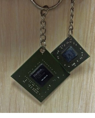

мы за замену берем 3тр плюс стоимость чипа. в среднем замена видеокарты 5-6тр. вполне возможно что той чипак с али будет стоить около тысячи, тогда ремонт реально обойдется в 4тр, как писал sigal2114. по поводу замены матери - лотерея. новую мать не найдешь. АСЦ их продавать не имеют права, то что можно найти на авито или али - разбор или восстановленное) а как восстановленное... вопрос) бывают конечно нормальные попадаются) но и негативного опыта не мало..
а чтобы клиенты не думали, что чип им просто прогрели, делаем и дарим брелок)
Размер файла: 232.73 KB
