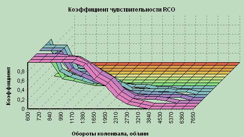

RCO показывает, но там и так график по максимуму до 197мг/цикл.

Спиди Гоньсчег
ALF ли "обходная крутилка"? Wink
Размер файла: 27.94 KB
Просмотрено: 406 раз(а)
snow02rus
В результате особо не попустило, видимо проблема аппаратная. Но теперь (после установки AFR в 14.0 до 990 об/мин) когда выкручиваешь RCO в плюс, ХХ становится хуже (раньше было наоборот), значит смесь обогатилась и метод работает.
