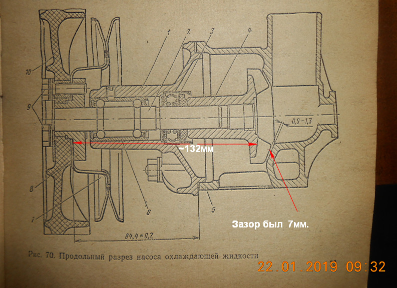

На днях на Ниве (21213), делал небольшой ремонт. (замена переднего сальника к/в, помпы)
Может кому сгодится информация. На новой помпе, крыльчатка была задавлена почти на пол сантиметра, и должного зазора (0.9-1.3мм) не было.
Крыльчатку сдвинул до нужного размера по зазору.
Если этого не сделать, отопитель будет работать очень плохо.

Vik
VOLDEMAR_, она туго посажена? Или легко сдвинул?
VOLDEMAR_
всем добрый день.
пришлось "повыеживаться". Довольно туго "сидит".
Я купил из дорогих (1200руб), с чугунной крыльчаткой. С пластиковой крыльчаткой, цена в пределах 700-800р.
Потренировался сначала, на старой демонтированной помпе. Там крыльчатка из пластика.
Обхватил «лапами» съемника ее края и пробовал "сдернуть". Не получилось. Треснула крыльчатка. Нужно что то предпринимать, чтобы этого не случилось. (подсовывать типа разрезной железной пластины и через нее уже пробовать сдвинуть крыльчатку)
По этой причине, сразу побоялся сдвигать крыльчатку у новой помпы.
Хотел сделать, как пишут в мануале. Нарезать резьбу и спец. съемником (болт в болте), выдвинуть на нужный размер по посадке крыльчатку.
Не получилось толком. Метчик на 20ть, мал. Резьба нарезается на 0.1-0.2мм, а этого не достаточно. ( у старых помп, диаметр в этом месте меньше, применяют метчик на 18)
Так по идее, подошел бы метчик на 21. Но не знаю - есть ли такие в природе.
на свой страх и риск, все же рискнул обычным съемником сдвинуть крыльчатку. Получилось нормально. Удивило то, что больше чем на пол сантиметра пришлось сдвигать эту деталь.
Методика простая. Выдвигается крыльчатка и примеряется по посадочному месту без прокладки. Как только крыльчатка станет задевать, дело можно сказать сделано. (все делается в несколько приемов, через 1мм)
Ставим прокладку и смотрим, что бы все крутилось, не задевало.
У меня ушло на это, часа три. Может у кого уйдет времени и меньше
с этой фигней, я еще на своей девятке столкнулся ( в машине была откровенная холодина). Там тоже 5мм был зазор.
Но плюнул на это дело. На 09ах , крыльчатка своим корпусом участвует в герметизации системы охлаждения. И трогать эту крыльчатку – это почти все равно, что испортить изделие.
На этой же нивовской помпе, все упрощено. Кральчатка стоит отдельно, к сальнику не прижимается. Удивило, что нет дренажного отверстия, резьбы по фиксации подшипника. Это то же, ни в какие ворота.
Чуть потечет сальник – сразу хана будет подшипнику помпы.
