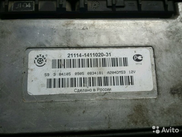

Друзья, вопрос: блок автэл 21114-1411020-11, заменил на bosch 21114-14120-20, сейчас хочу январь 7.2, подойдет ли на ваз 21154 2011 года выпуска с евро-3, объем 1,6 блок 21114-1411020-31 с прошивкой A204DM53? Я понимаю, что январь только на евро 2, а так в остальном по прошивке и подключению подойдет?
Спиди Гоньсчег
trand-make
подойдет 100% !
можешь и бош без проблем залить евро2 . на базе b104dr17 и тюненые аналоги этой прошки
