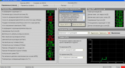

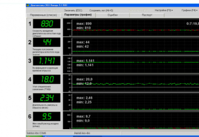

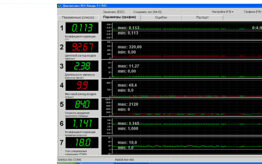

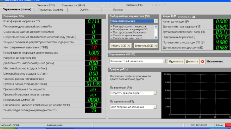

Ваз 2110 кл. 2002г. Установил нулевик паук 4-2-1 затем каналы увеличил в гбц поставил 56 дроссель и прямоток. И как кажется получилась бедная смесь... помогите как самому настроить шнур vga com есть.

прошивать то умеешь ?
Добавлено спустя 3 минуты 24 секунды:
если ''в лоб'' то можно статику форс чуток подправить чтоб по-богаче было ...
прога редактор стp-3.21
Binq
Пока не прошивал. не прошивая подкорректировать можно же? Этой стр-3.21?
